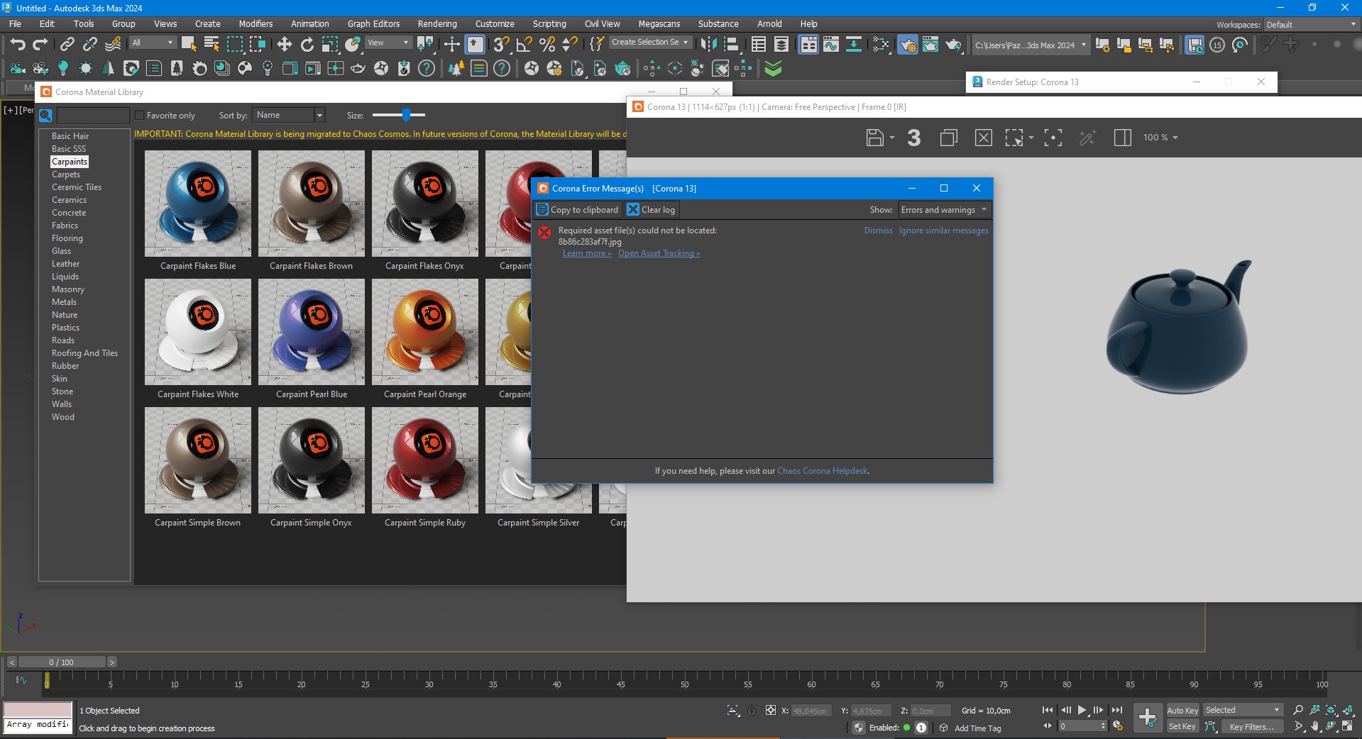

Вылазят такие ошибки в 16 максе. Если файлы удалить из папки и вообще удалить корону, все равно находит где-то. поиск и реестр таких файлов не находят. enu удалял - не помогло.
В общем проблема была как ни странно в пакете SP4. после его удаления все заработало.
Спасибо за подсказку Bestviz

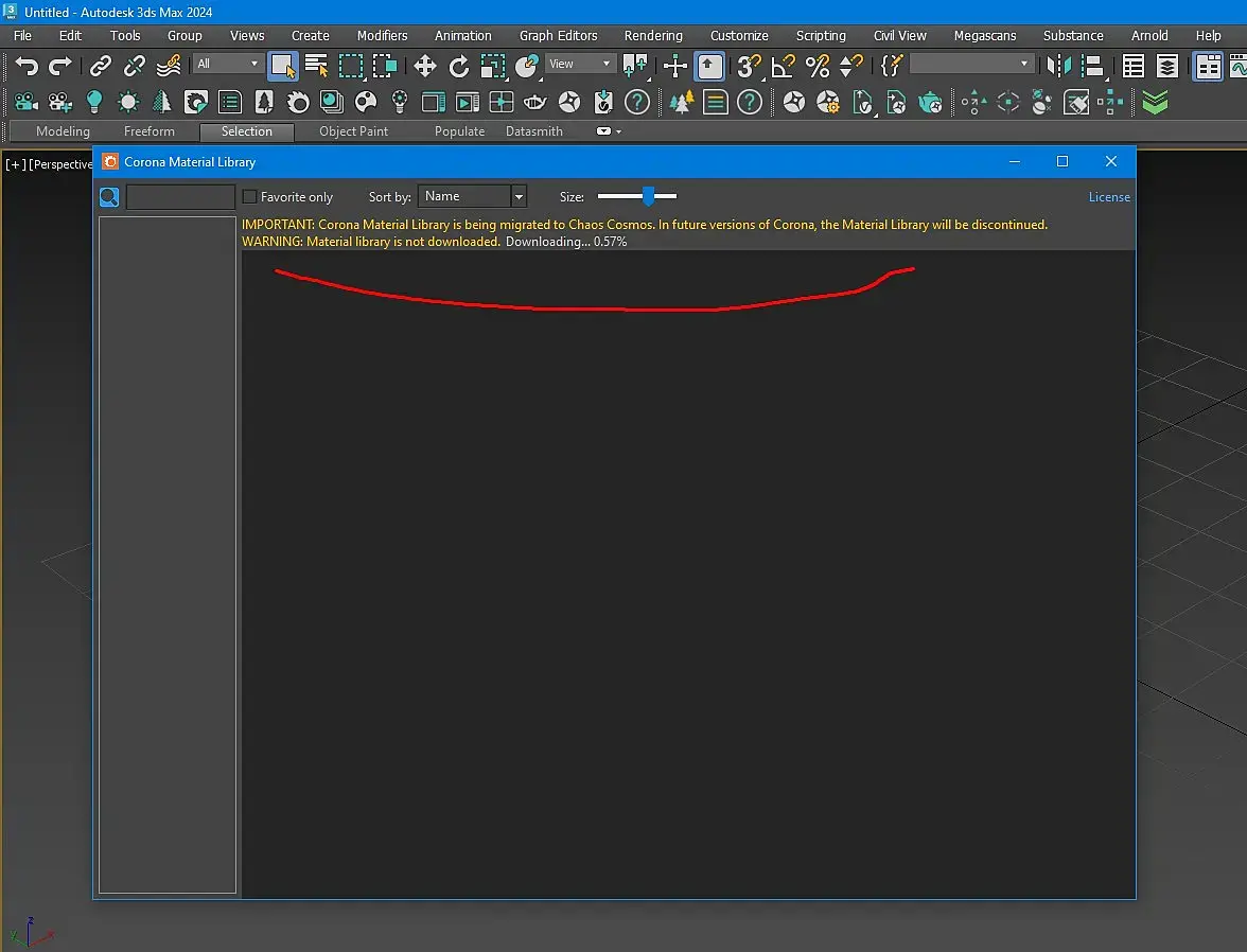

понял, а какой макс? я нашел как решить проблему, но геммор пока, приходится отключать интернет, тогда запускается без ошибки, в интернете нашел решение, нужно создать правило, чтобы блокировалось подключение при загрузке, но не смог пока настроить. Макс 2025, корона 13

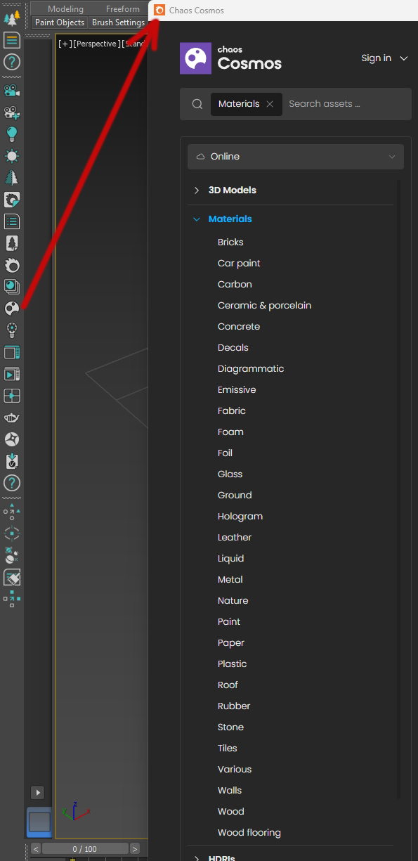

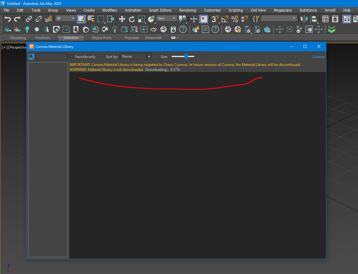

Цитата shinodem:
библиотеке cosmos browser, он тоже ставится и там есть эти же материалы
как эту приблуду поставить?
На сайте c 18.10.2012
Сообщений: 340
Poznań
она сама ставится вместе с короной, ничего отдельно ставить не нужно

На сайте c 14.03.2009
Сообщений: 3176
Крит
установил. текстур нет или не видит

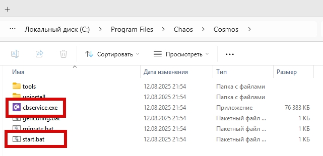

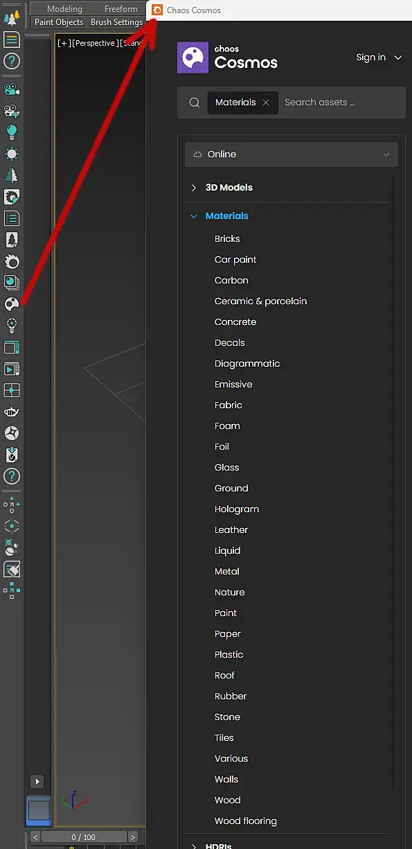

Сообщений: 4232
Запускаем от имени админа.
Запускаем из макса.
Сообщений: 3176
Крит
да, вроде есть. но на сайт перекидывает. не загружает материалы
Сообщений: 4232
Правильно, залогиниться необходимо на chaos.com.
Сообщений: 3176
Крит
отлично! Работает. Спасибо!
