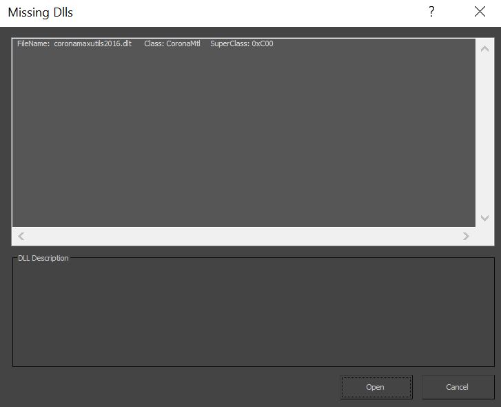

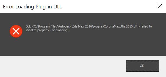

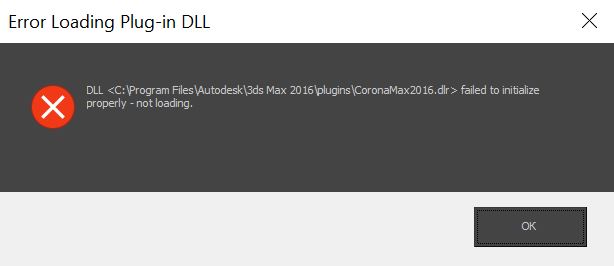

Вылазят такие ошибки в 16 максе. Если файлы удалить из папки и вообще удалить корону, все равно находит где-то. поиск и реестр таких файлов не находят. enu удалял - не помогло.
На сайте c 17.04.2023
Сообщений:
Ростов-на-Дону
Файл лицензии от 13й короны копировали с заменой в папку корневую 3д макс?
На сайте c 24.10.2013
Сообщений:
Starodomsku, он и до замены и после с такими ошибками открывается.
Хорошо бы руками посмотреть, пишите, если такой вариант вам подходит.
Сами dlt файлы можно попробовать извлечь и заменить. Ну и в целом посмотреть, что действительно осталось от предыдущих установок.
В общем проблема была как ни странно в пакете SP4. после его удаления все заработало.
Спасибо за подсказку Bestviz

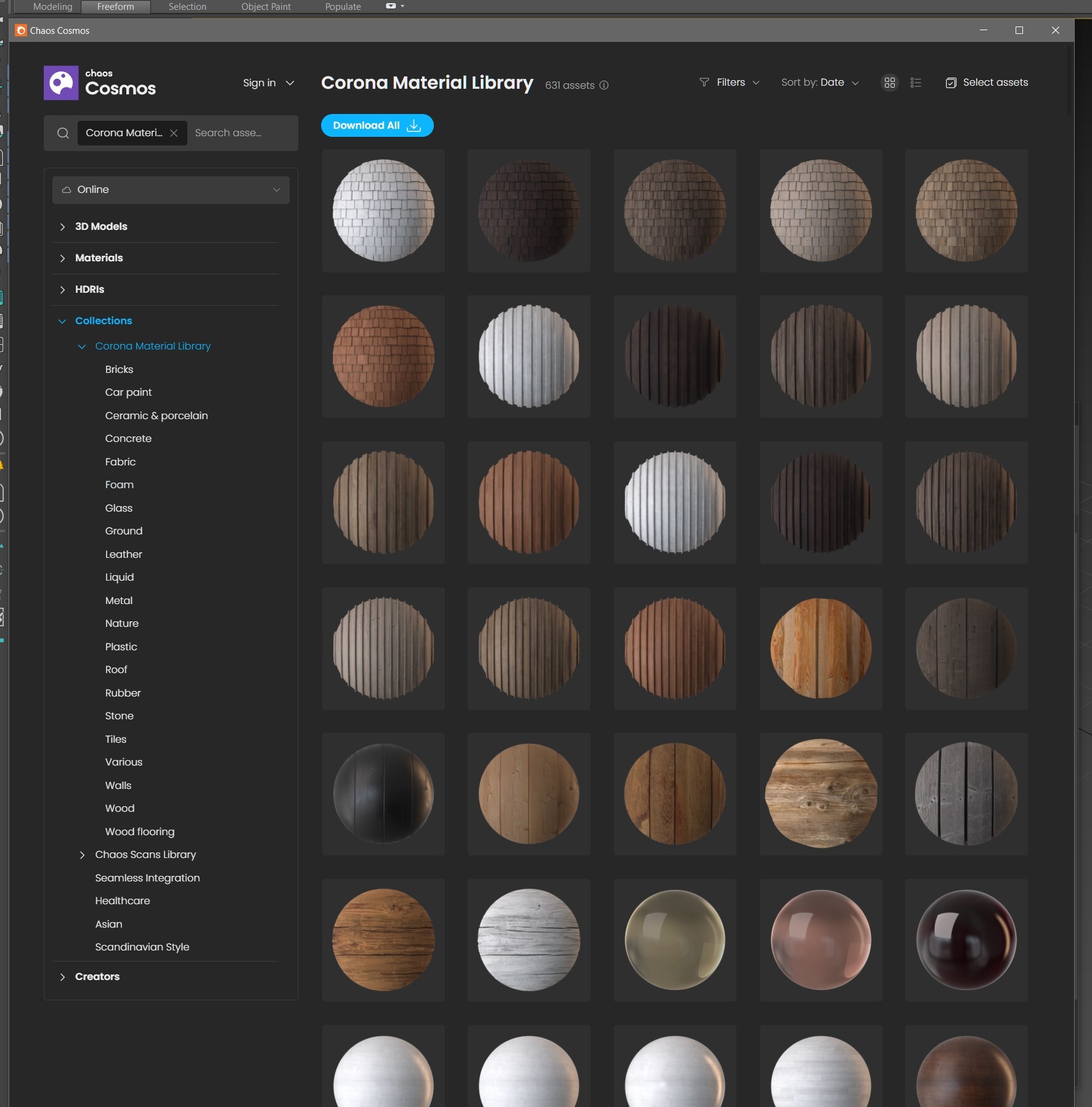

Цитата shinodem:
библиотеке cosmos browser, он тоже ставится и там есть эти же материалы
как эту приблуду поставить?
На сайте c 18.10.2012
Сообщений:
Poznań
она сама ставится вместе с короной, ничего отдельно ставить не нужно

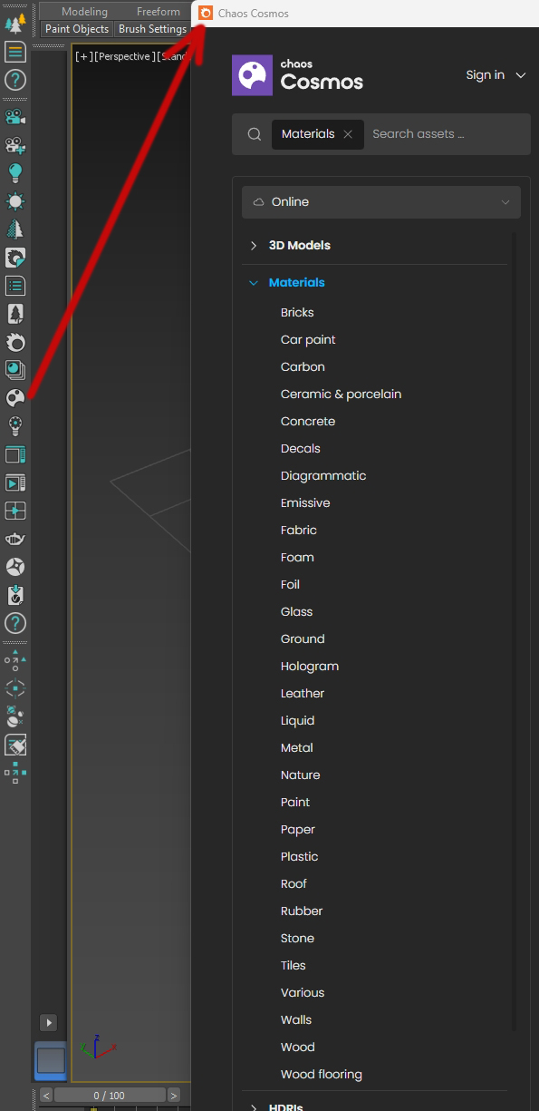

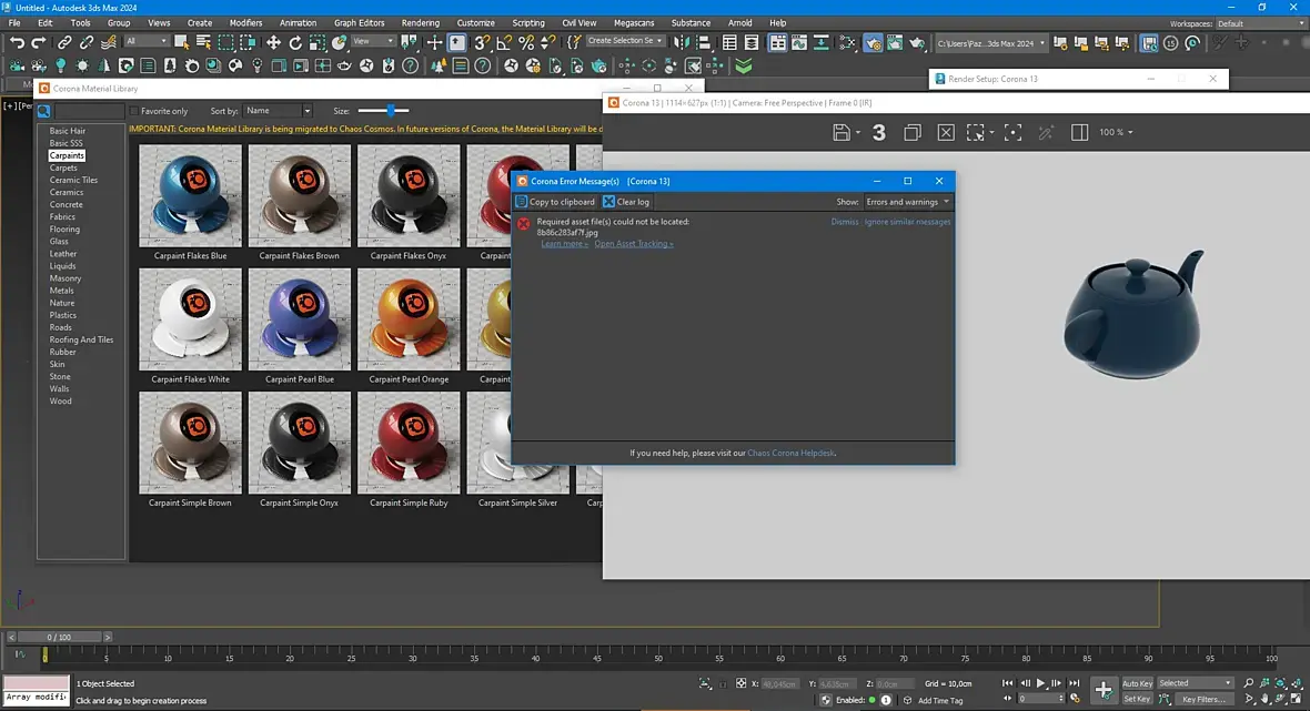

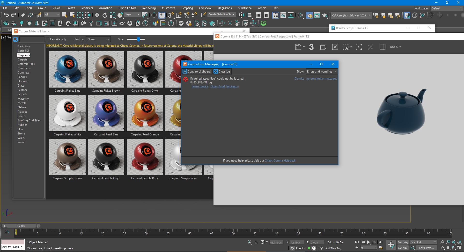

установил. текстур нет или не видит

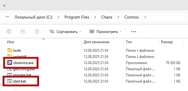

Запускаем от имени админа.
Запускаем из макса.

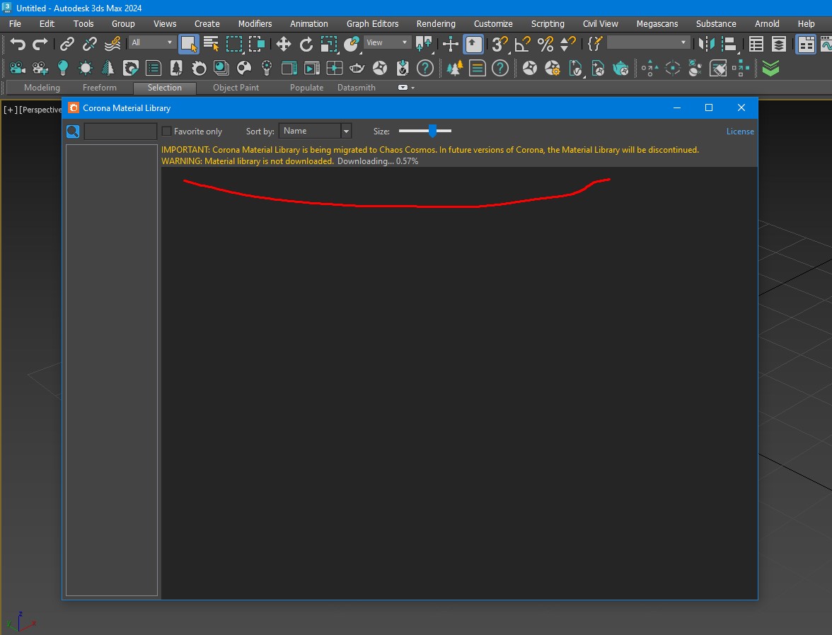

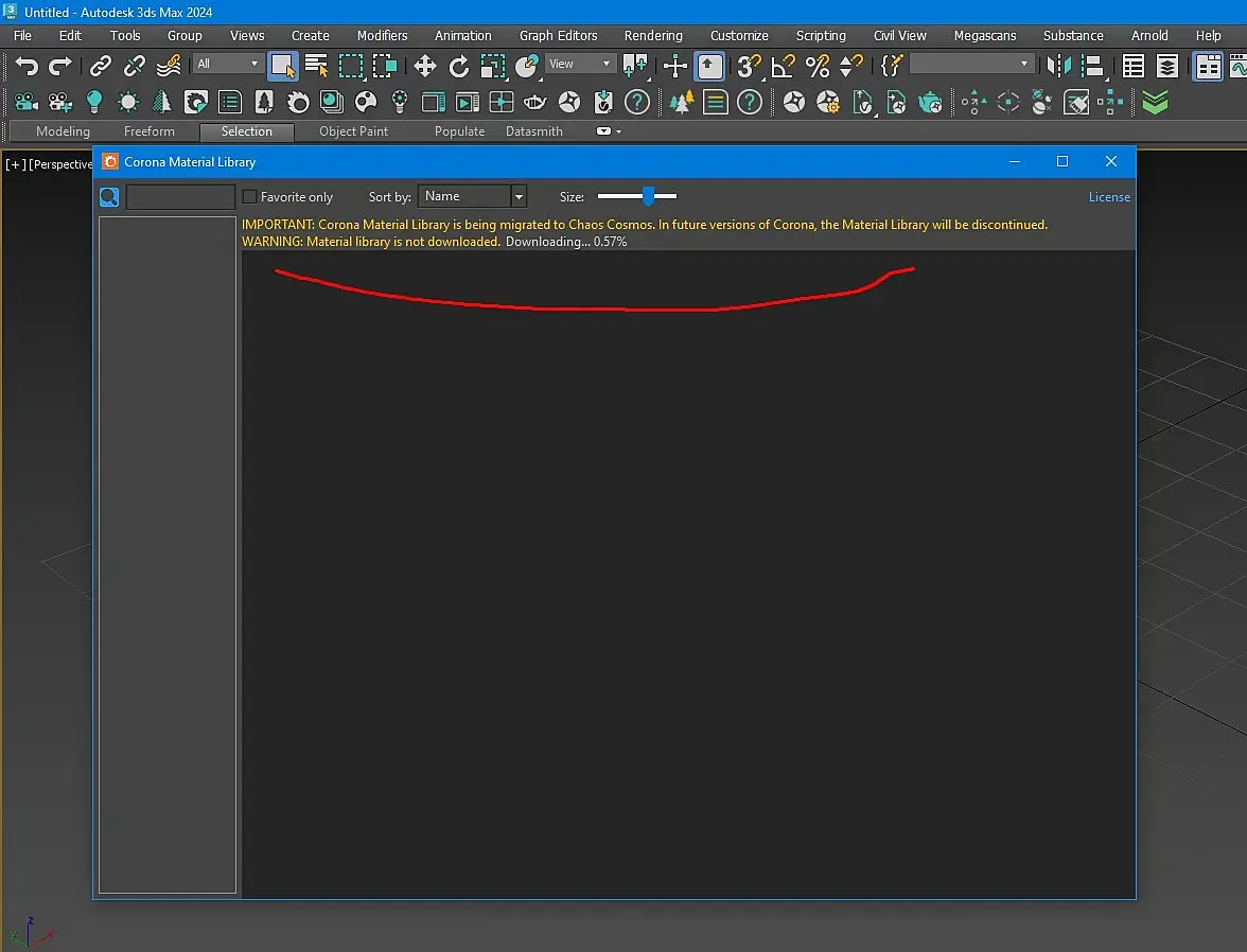

На сайте c 14.03.2009
Крит

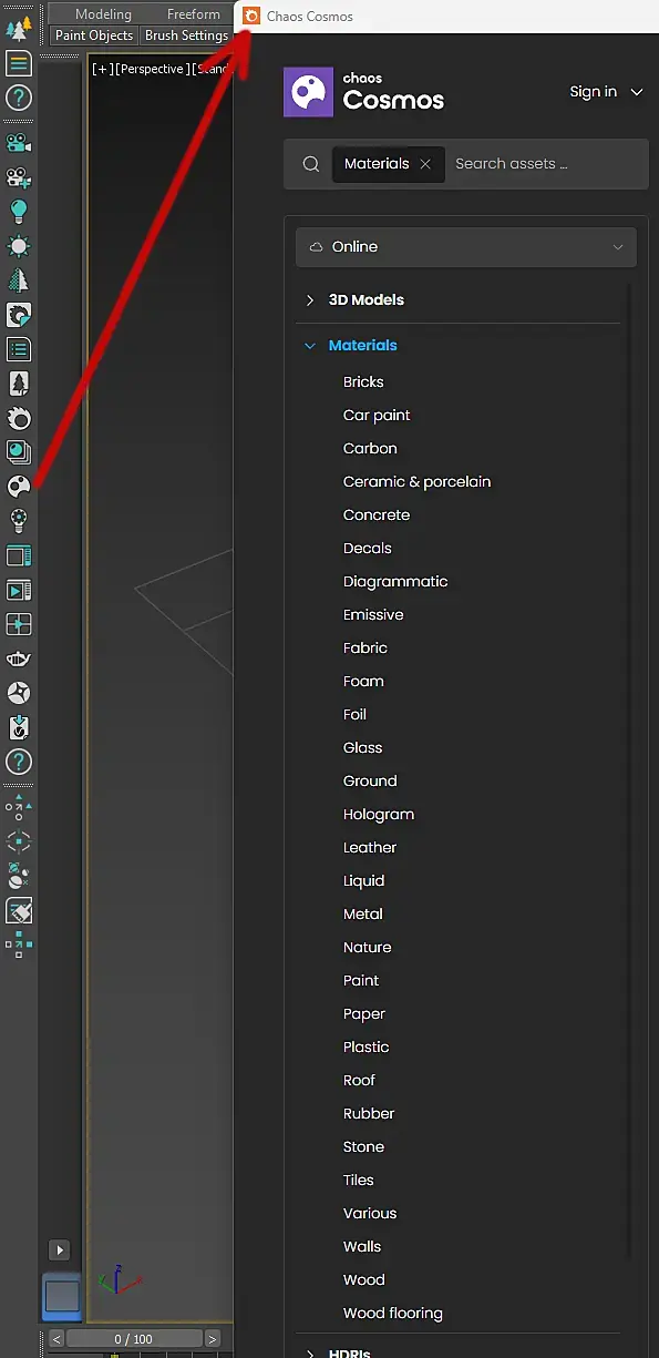

да, вроде есть. но на сайт перекидывает. не загружает материалы
Правильно, залогиниться необходимо на chaos.com.
Крит
отлично! Работает. Спасибо!
