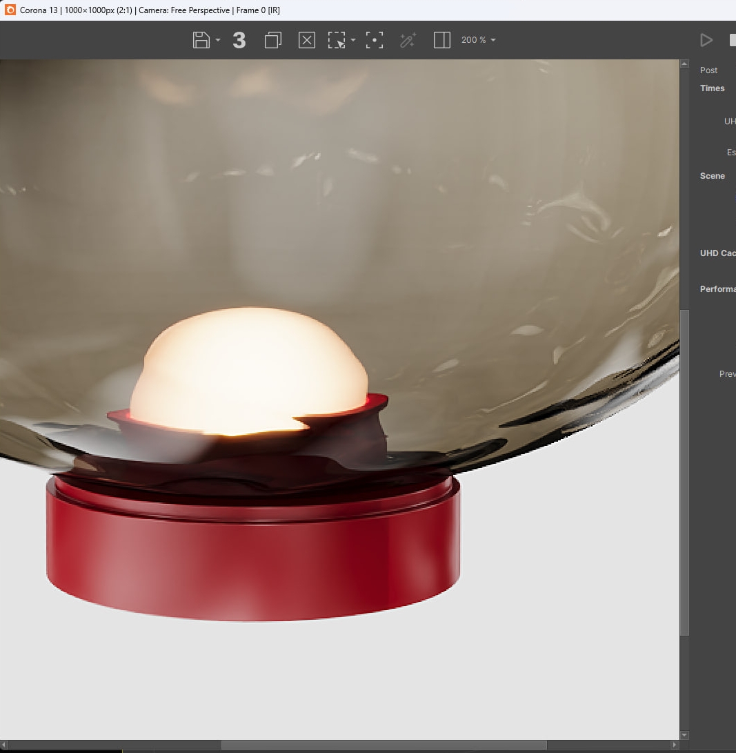

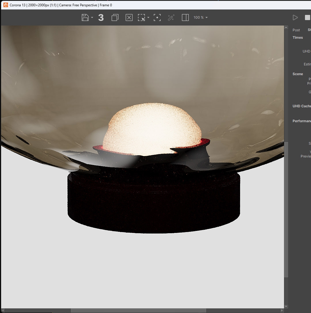

Всем привет,подскажите было у кого такое нет , и как решить.. вообщем в интерактике все отлично,только нажимаешь ренедер - материал просто черным становиться , без разницы хоть что ставь , хоть обычный серый , любой , вышел из ситуации - поставил отдельно источник света сбоку , тогда появился материал , как будто в рендере не воспринимает карту отражений которая стоит в рендере , крайне странная ситуация,до этого сидел на 7 короне,такого не встречал (1 картинка интерактив - все ок , 2 - ничего не делаю нажимаю рендер) ps. нормали впорядке)

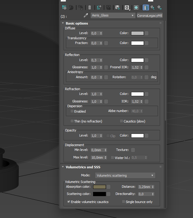

Материал темного стекла (большой сферы) покажите.

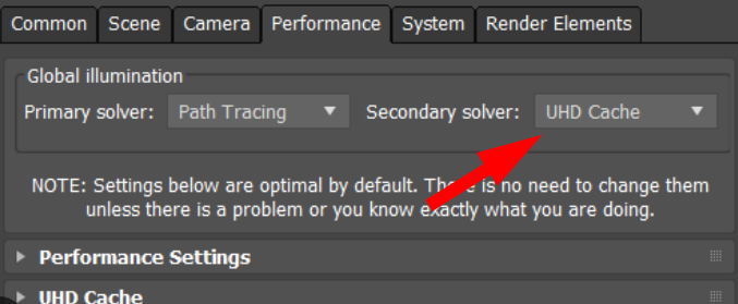

Abramski, наверное работа ги, в интерактиве он ограничен, попробуй отключить ги кеш, для продуктных рендеров он не нужен, возможно у вас еще какие то настройки на оверрайд выставленны не корректно

Bestviz, так со стеклом то как раз таки все и в порядке) но вот, ничего не накручено

Abramski, по дефолту как раз настроено ги для интерьеров.

shinodem, да я вот сейчас пытаюсь понять,я подсветил,отсчитал,залил эту модель..потом другую модель сделал , такой проблемы не было , изменил hdrку саму , так вот сейчас этого глюка нету , в интерактиве и в рендере все одинакого,доп источников света нету,хотя макс перезагружал,но сейчас не могу сделать этот же эффект который был выше)) сюр какой то) хдр я вчера разные ставил,ничего не помогало,только источник света решил проблему как таковой ) сейчас же - все ок))) без доп источников кроме hdr)

У вас в материале используется Volumetric Scattering. Что бы правильно отображался материал, сделайте небольшую толщину большой сфере и крутите Distance.

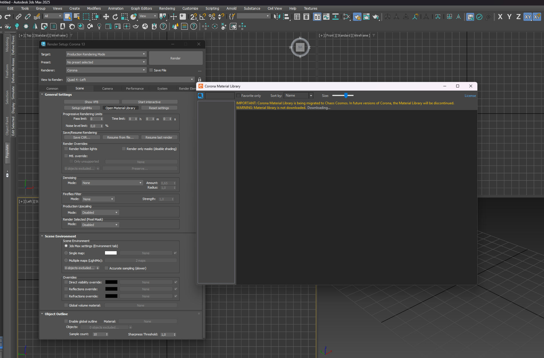

Всем привет! Помогите пожалуйста чайнику в установке библиотеки материалов для короны 13.  Установила корону, файл библиотеки скачала на сайте короны, положила с установочным файлом. Но покрытий нет в максе(
Нету библиотеки материалов в Corona Renderer 13. После 12.1 отключили возможность скачивать и устанавливать. Всю библиотеку перенесли в Cosmos Browser.

DesNK, они его то ли нарочно обрезали, то ли баг, теперь либо мучаться через установку прошлых версий короны, либо брать те же материалы в библиотеке cosmos browser, он тоже ставится и там есть эти же материалы
