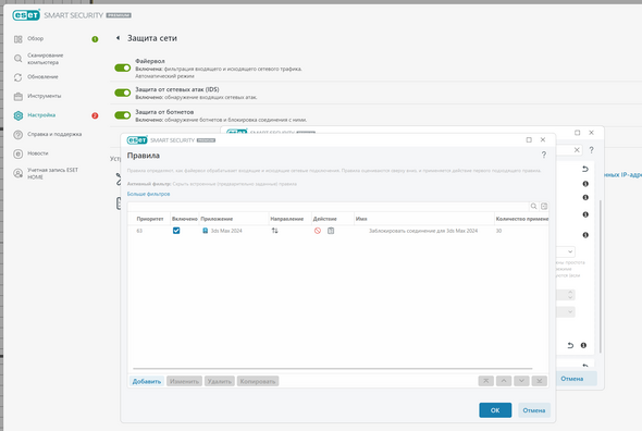

Цитата skelington:
Мне помогло добавление "3dsmax.exe" в файервол антивируса.
Лайвлинк работает при этом? А энхансер?
На сайте c 22.07.2010
Сообщений: 11
Белгород
Цитата Brys:
Неа, не работает Лайвлинк.(только с отключением интернета). Vantage добавлял в файервол, но результата нет.

skelington,
можно нод переключить на интерактивный режим и настроить все правила  выхода программ в интернет. на каспере это еще проще сделать

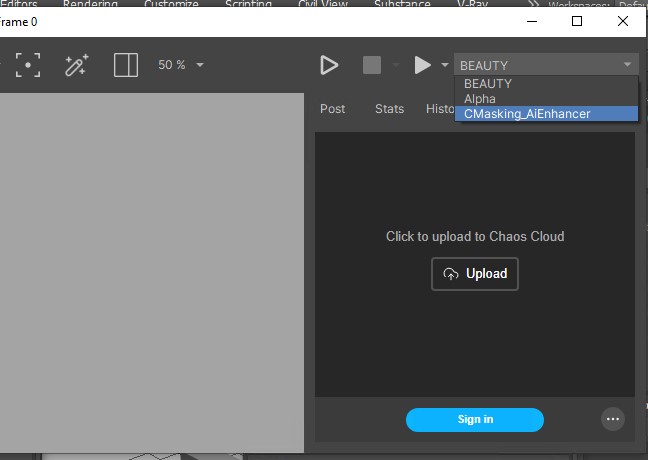

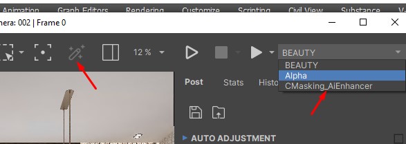

А чё по энхансеру? Он где-то отдельно включается? Кнопка неактивна. А, понял, там канал и через коллабу это делается, чёто загружать надо, впн нужен, если ещё и акканут... да в жопу это. У меня подписка на Креа, я туда проще закину.
Сообщений: 4754
Сообщений: 17139
неактивна кнопка
а, ну понял, надо макс запускать с впн, тогда всё активно, но не работает, походу нужен аккаунт
Сообщений: 4754
Yehat, очевидно хотят подсадить на подписку этой фигни, учитывая что ее надо куда то загружать и платить, то проще юзать Flux Context, по сути он может делать тоже самое и даже больше по промтам
Сообщений: 17139
Всё остальное вроде пашет, дистрибутивный рендер тоже.
Этот энхансер по-хорошему должен быть как аддон, который скачивается при установке, если видеокарта подходит под требования. А с подпиской, квн и какой-то загрузкой куда-то (особенно если проект под NDA) он нафиг не нужен, какой бы он ни был. Их в природе и так дочерта, даже бесплатно.

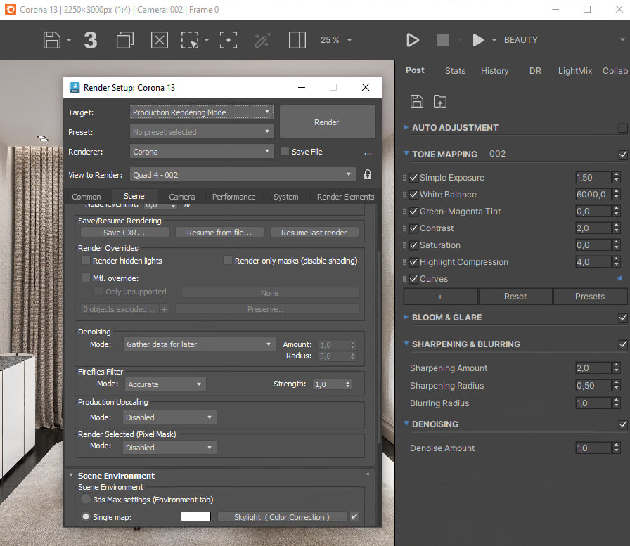

На сайте c 12.07.2011
Сообщений: 268
Новосибирск
Всем привет,подскажите было у кого такое нет , и как решить.. вообщем в интерактике все отлично,только нажимаешь ренедер - материал просто черным становиться , без разницы хоть что ставь , хоть обычный серый , любой , вышел из ситуации - поставил отдельно источник света сбоку , тогда появился материал , как будто в рендере не воспринимает карту отражений которая стоит в рендере , крайне странная ситуация,до этого сидел на 7 короне,такого не встречал (1 картинка интерактив - все ок , 2 - ничего не делаю нажимаю рендер) ps. нормали впорядке)
