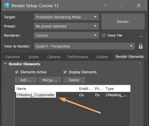

Интересно они когда нибудь в эту несчастную корону криптомат добавят или они специально этого не делают...Даже комент с ютуба удалили
Сообщений: 4750
CannisMinoris, криптомейт уже давно есть, вы о чем?

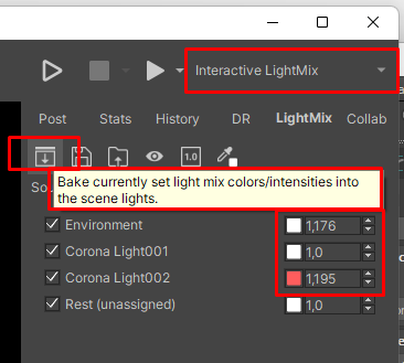

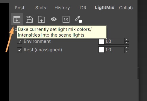

Сообщений: 4750
renderman, вот эта кнопка переносит значения лайтмикса в источники света, раньше, в VFB 1 внизу была большая кнопка bake all

Цитата renderman:
эти множители не переносятся на реальные настройки света.
вот так можно перенести накрученное в ЛМ на свойства светильников сцены:

Не знал. Спасибо большое.
