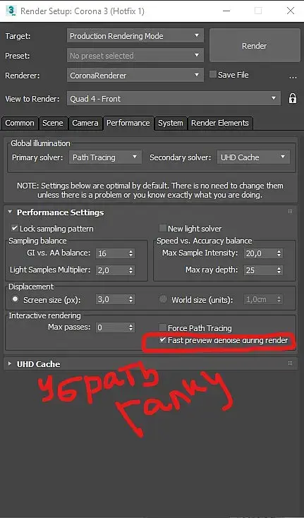

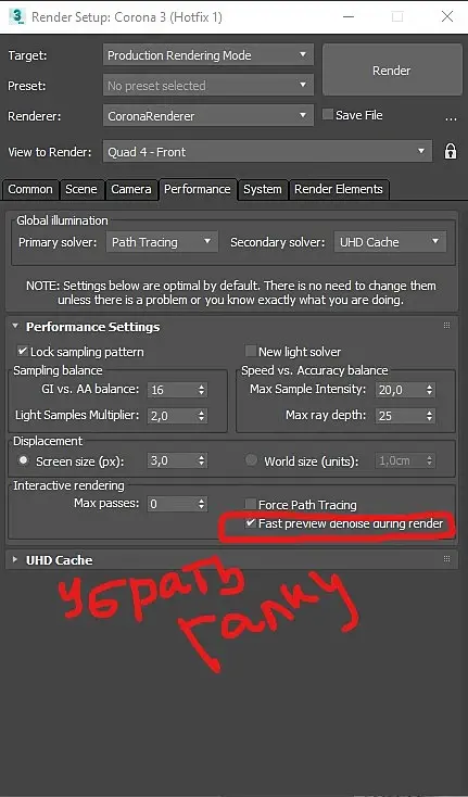

Всем привет. Проблема с Corona 3.0 следующая:
После нескольких пасов в интерактиве рендер превращается в масляное полотно. Похоже на работу денойза, но он отключен.
Кто сталкивался?
На сайте c 18.11.2014
Сообщений: 67
у меня так же, бесит жутко, но я не нашла, как отключить
На сайте c 12.12.2013
Сообщений: 870
Anton_Anton_ nadyach

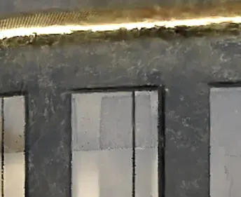

Новую корону скачали, она рендерит не так как старая, но при этом это выражается только в интерактиве. В чем может быть магия? Глянуть настройки интерактива наверное сложнее, чем сделать на форуме тему и еще и скрины загрузить...

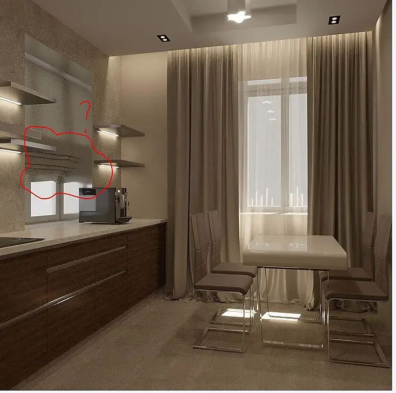

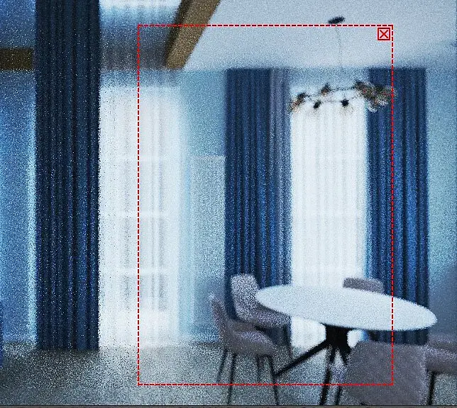

Всё обыскала, ответа нет...
Размыленный рендер (галка fast render выключена)
Материалы все смазаны.На картинке-премере даже занавески смазались (с моделью всё норм)
И сцену перевставляла, и настройки какие только не крутила...
Рендер мылится и всё...
Хелп!
Сообщений: 4451

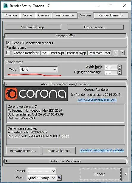

CkuF, во-первых, у вас очень темно. Во-вторых, в обведенном размытое вижу только отражение шторы в черезчур сверкающем откосе окна. Третье - пробовали отключать денойз совсем или хотя бы делать меньше? И я фильтр делаю none (см. картинку). Понимаю, что это колхоз, но мне норм и никто из-заков не жаловался. Может и вам пойдет.
СПАСИБО БОЛЬШОЕ )
СПАСИБО ОГРОМНОЕ! Визуалки делаю редко, иногда приходится по работе. Всегда ломала голову, почему так мыльно выходит на рендере, когда все настраивала как надо. Уже думала, что это блин какая-то сила свыше не впускает меня в мир крутых визуализаций, а все решилось двумя галочками. Проходила несколько курсов по максу, нигде об этом не говорили...

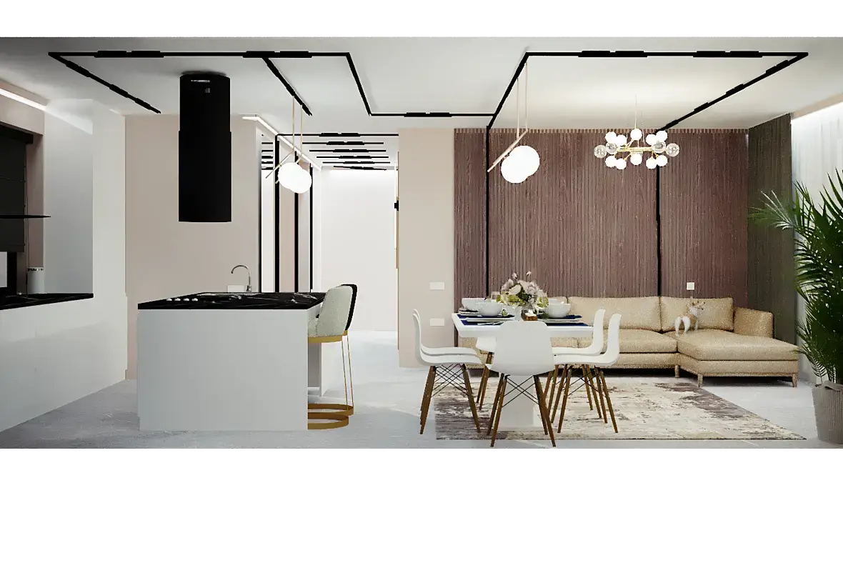

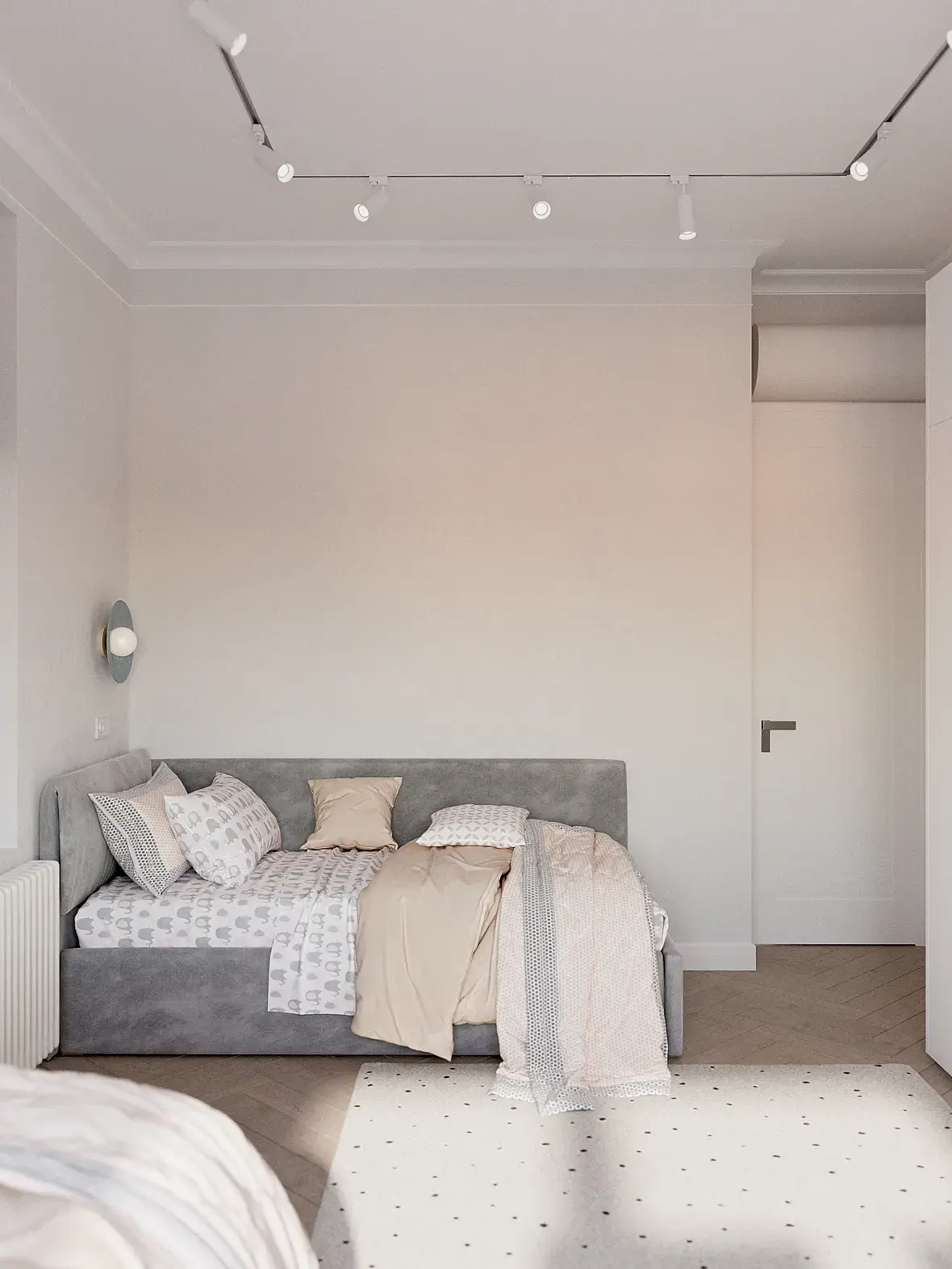

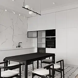

в последнее время тоже начала сталкиваться с данной проблемой. показала настройки рендера всем знакомым, ничего не нашли. сейчас приступила к новому заказу и то же самое. рендер получается очень пиксельный, как будто денойзинг не работает, а в некоторых местах очень мыльный. вот картинка 1, разрешение 1500 на 2000. нойз левел лимит 3%, денойзинг через корона хай куалити 0,65 и радиус 0,8. казалось бы все ок. но при увеличении картинки видно каждый пиксель. и сама картинка какая-то плоская. дверь вообще вся замылилась, как будто она ровная, но она со фрезеровкой. не знаю что делать. свет настаиваю через лайтмикс.  вторая картинка: рендер моего друга, в этой же сцене, настройки рендера, такие же как и у меня, но разрешение кадра 1500\1500. но он у него намного чище чем мой с разрешением выше. я еще делала тестовый рендер с разрешением 3000\4000 и оно намного чище конечно, но эта проблема с "плоскостью" картинки мне не дает покоя. помогите, весь интернет облазила, не знаю что делать. раньше такой проблемы не было. а недавно стала пересматривать работы и последних проектах 3 такая лажа либо с шумом либо с мыльностью

Самосветов нигде нет?
На сайте c 27.08.2021
нет
