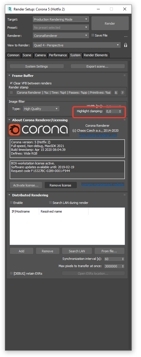

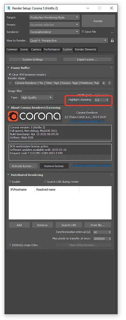

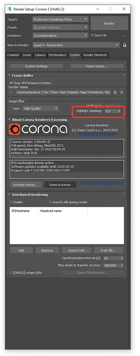

Проблема может быть в image filter. Поменять тип или кламп попробовать изменить.
Спасибо огромное! Мне это помогло!
