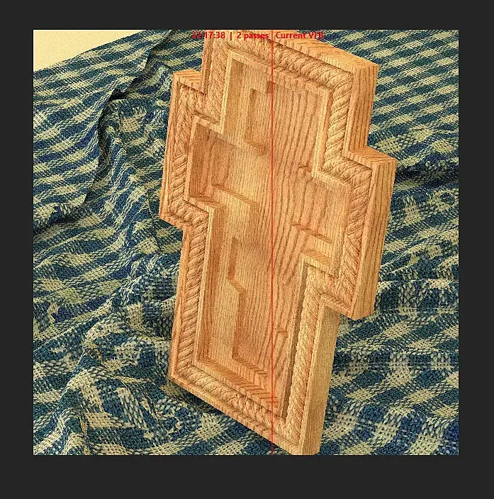

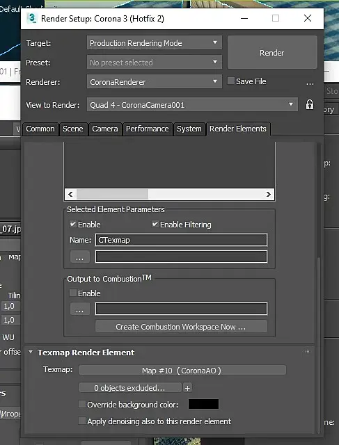

добавляю корона АО в CTexmap на рендере ничего не проявляется? что я не так делаю

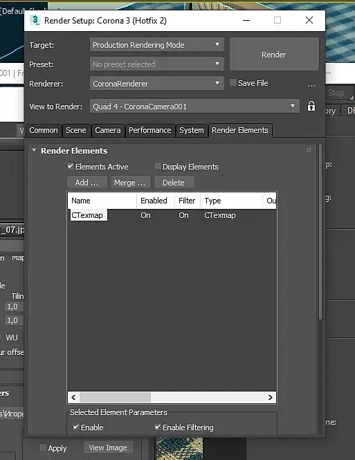

в выпадающем меню ваш слой с ctex в бьюти пассе его и не будет

вот здесь все рендер элементы будут отображаться это как слои в фотошопе

ок! но в выпадающем свитке CTExmap  есть отдельно он тоже рендерится но когда ставлю бьюти он не проявляется

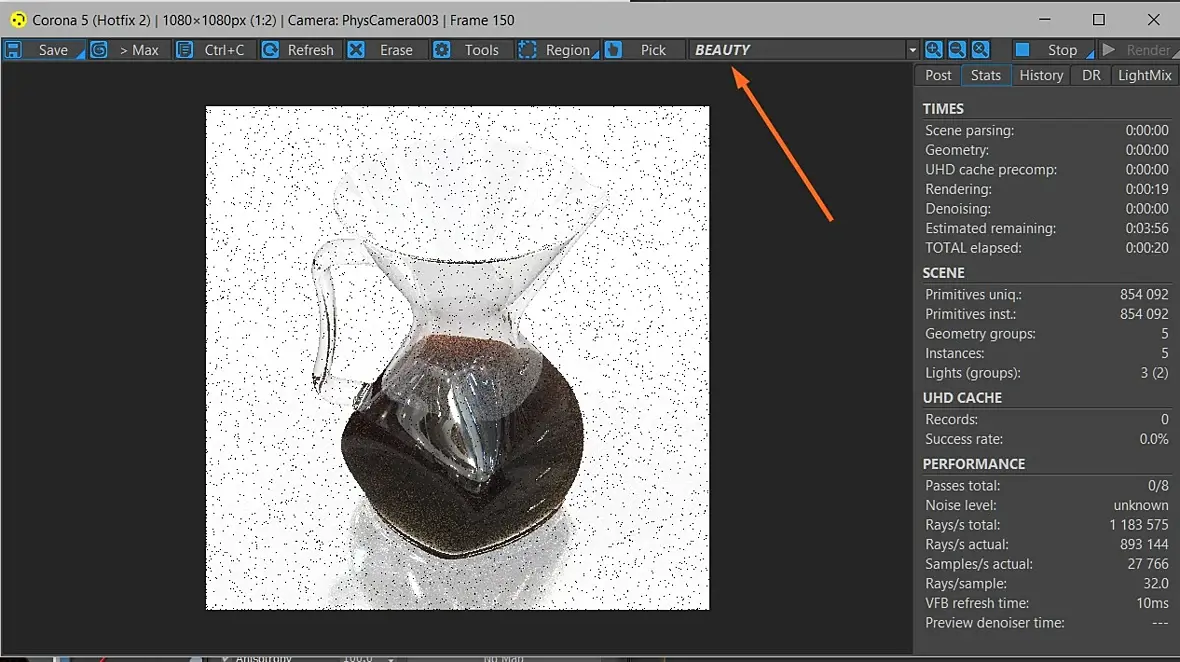

Сообщений: 4740
Не понимаю что значит "ставлю бьюти"Во виртуальном буфере в выпадающем меню всегда бьюти пасс это финальный рендер, и альфа. Все остальные слои добавляются в рендер элементах, вы добавили стех поэтому там один.

ок смотрите! когда я просто рендерю картинку то на рендере не появляются тени, картинка рендерится одинаково вне зависимости стоит рендер элемент стехмар (с привязанным АО) или нет
