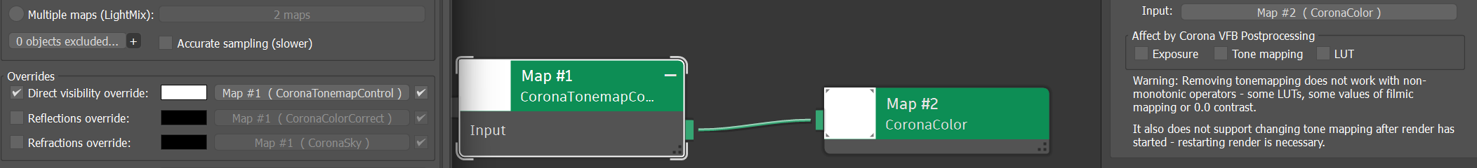

Кто-нибудь нашёл способ получить абсолютно белый фон (RGB 255) вместо отображения HDRI, как в V-Ray через Background?
Пробовал использовать Direct visibility override с Corona Tonemap Control, но фон всё равно подвержен влиянию экспозиции — при значениях 0 или -1/2 белый уходит в серый.
Самосветящиеся материалы не подходят — Bloom даёт пересвет, Emit Light не помогает. Обработка в Photoshop — не вариант.

corona rayswitch  самосветящийся поставить на direct visible а в остальные слоты по вкусу

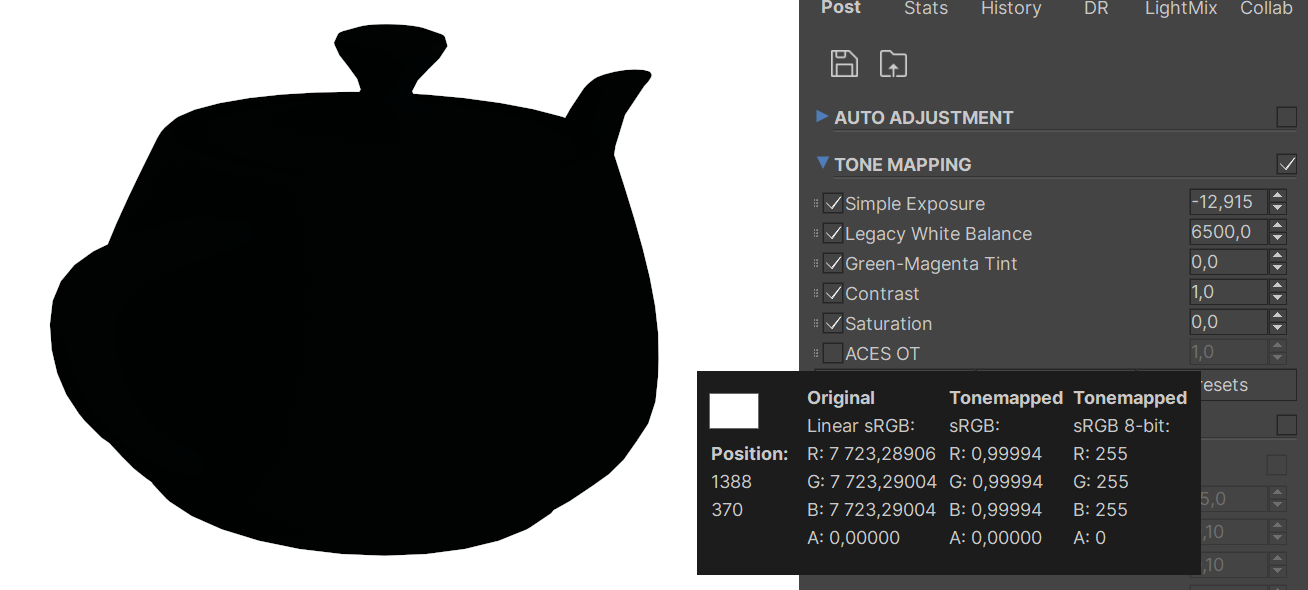

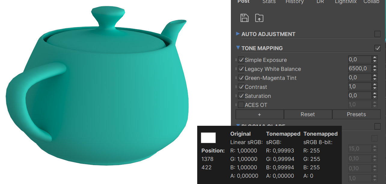

А так не пробовали? там вроде просто интерактив перезапускать нужно , белый получается 255 у меня

Сообщений: 1987

Ну там белый получается 255. Вроде это и нужно. Когда экспозицию в Интерактиве покрутили. Перезапустите интерактив и будет опять 255
На сайте c 11.07.2009
Сообщений: 1987
вот минус 12 сделал , и фон белый

никуда он не уходит, только нужно обновлять интерактив для сброс фона -пкм рестарт! и как сказал если у вас 24 макс то надо сменить колор менеджмент на гамму
Сообщений: 4485
nalomix325, здесь без вариантов, всегда придется делать рестарт, но  здесь не очем беспокоится, ведь когда жмете финальный рендер фон обновится, просто выставить в начале и можно забыть.

Вы прикалываетесь все, или как? Выключить галку aces ot и поставить просто белый цвет в direct visibility. Всё
