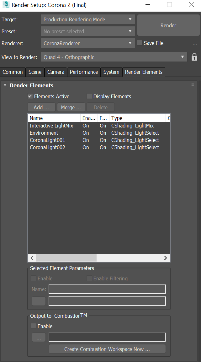

Здравствуйте, всем . Недавно в corone. И как классно что есть ligh mix. Но проблема в том что когда ставишь рендерить на ночь все камеры он рендерит все render elements , хотя по сути они мне не нужны я уже все настроила, и мне бы главное сохранил итоговую и все. А это влияет на время. в итоге из 4-5 камер, он успевает только 2-3 в лучшем случае.  Вопрос: как сделать так чтоб он не просчитывал все render elements а только итоговую. ?

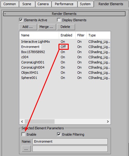

Удалять эти пассы пробовали?
это если я вас правильно понял)

В render elements, снимите галочку elements active.
супер, спасибо огромное.
