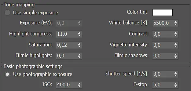

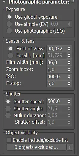

У меня дневная сцена в 1.7 с настройками у короновских камер такие
Их же хочу использовать уже для ночных рендеров. Но уже с глобальными настройками
Как это сделать, чтобы не менять настройки у всех камер?

Цитата shinodem :
Список форумов3D Studio MAXCorona camera
случайно запостил не дописав.
выставил значения нужные на камере. Но эффекта нет. С вреевской камерой работает от глобальных настроек.

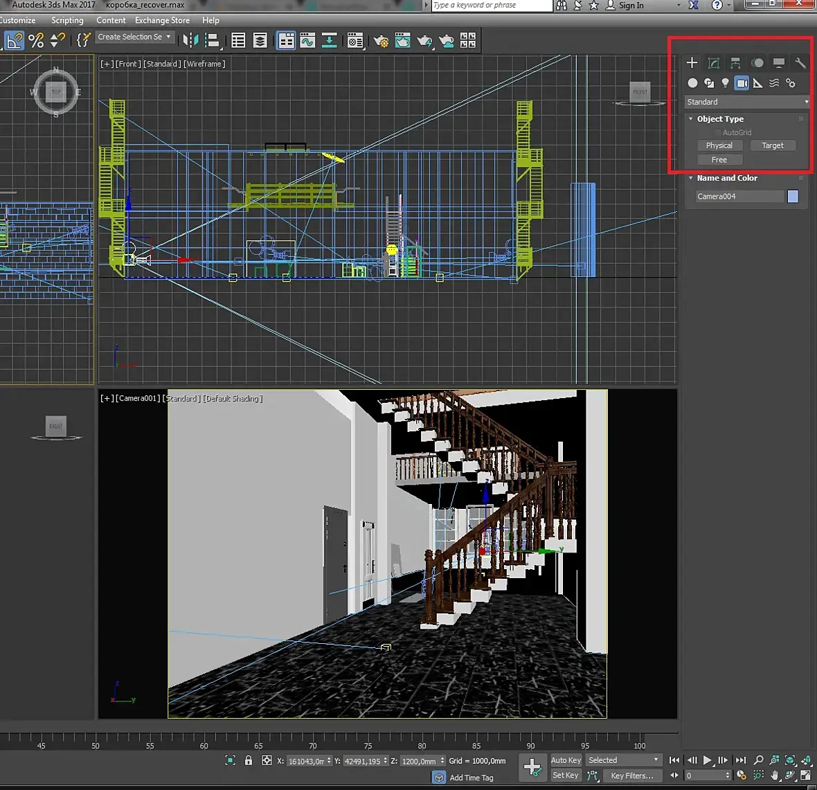

chepkajura, бида. А чем стандартная или короновская камера не устраивает?
На сайте c 04.06.2013
Сообщений: 7
23.06.2018 19:42

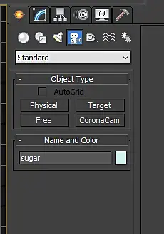

Mirfen , стоит корона 1.7 в ней есть камера ?
На сайте c 20.02.2017
Сообщений: 1467
Ижевск
23.06.2018 19:56
chepkajura, есть. В категории "standart" - "CoronaCam"

vlada_design, от версии короны зависит. Может лежать в отдельной категории "corona" - не в "standart". У меня 1.7.4.
