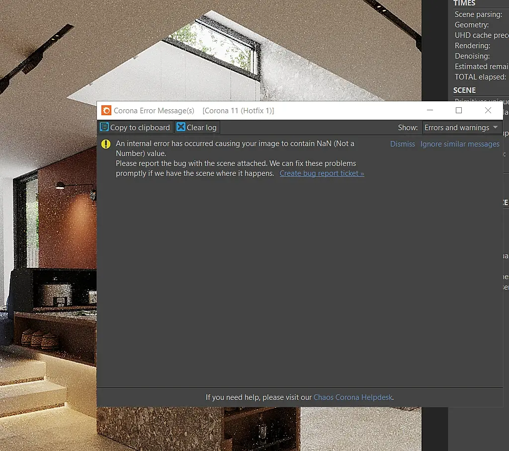

Доброго времени суток комрады. С установкой Corona 11 столкнулся с неприятным глюком. Выскакивает на всех проектах. Логики не заметил ,такое ощущение что ругается на любую мелочь. Сам рендер не крошится но выскакивает постоянно чем сильно бесит.
Сообщений: 4235
Ignore similar message и больше не беспокоит.

В общем я нашел на что оно ругается. На альбедо, материалы с чисто белым цветом. Раньше такого не было

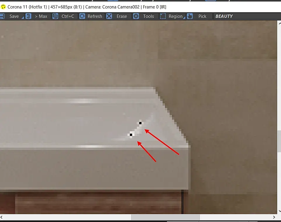

Заметил когда вылезает эта ошибка сразу появляются черные точки на рендере, будто пиксели выгорели. сделал 255 сразу ошибка через 5 сек вылезла.
 и вот эти точки
Вернул нормальные значения альбедо, теперь сыпет точками по альбедо и ошибка все равно вылезает.
На бьюте пасе все нормально.
В чем прикол?
Исправление альбедо и перезагрузка макса решает проблему, до тех пор пока не отрендеришь снова альбедо 255 и все по новой.
Кстати черные они у меня потому что в тон мапинге green-magenta tint выше нуля либо ниже, если у вас на нуле стоит то будут белые.

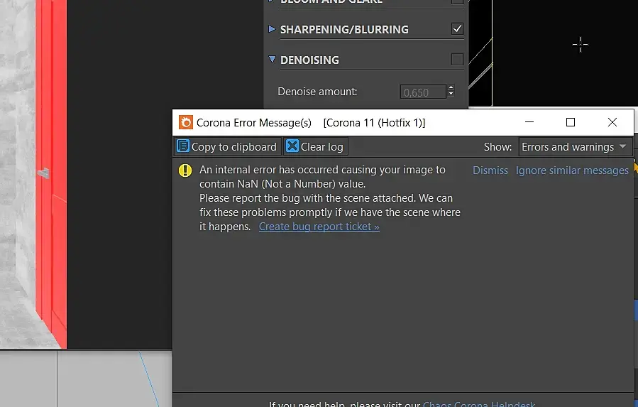

На скринах видно, 11 хот 1

Вот и я в недоумении. Это всегда скачанные модели , таких моделлеров надо лупить по башке за такое.  Я перерыл весь интерьер и оказалось это бумажные полотенца на полке в кухне.
