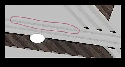

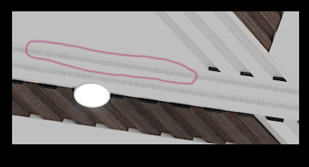

День добрый!
делал рейки на потолке модификатором дисплейс корона, в качестве карты gradient ramp (solid)
не могу избавится от вертикальных артефактов
крутил screen size (0,5-2.0), ,блюр карты, пробовал дисплейс из материала кинуть,
стек: сплайн+edit mesh+UVW+corona displacement mod
может кто решал подобную проблему?
а вот отрендерив карту градиент в растр проблема исчезает, но градиентом удобней задавать шаг и ширину рейек...
На сайте c 07.02.2016
Сообщений: 327
Цитата azg831:
рейки
А флоргенератором не пробовали делать рейки? Мне кажется будет на много проще и удобнее
