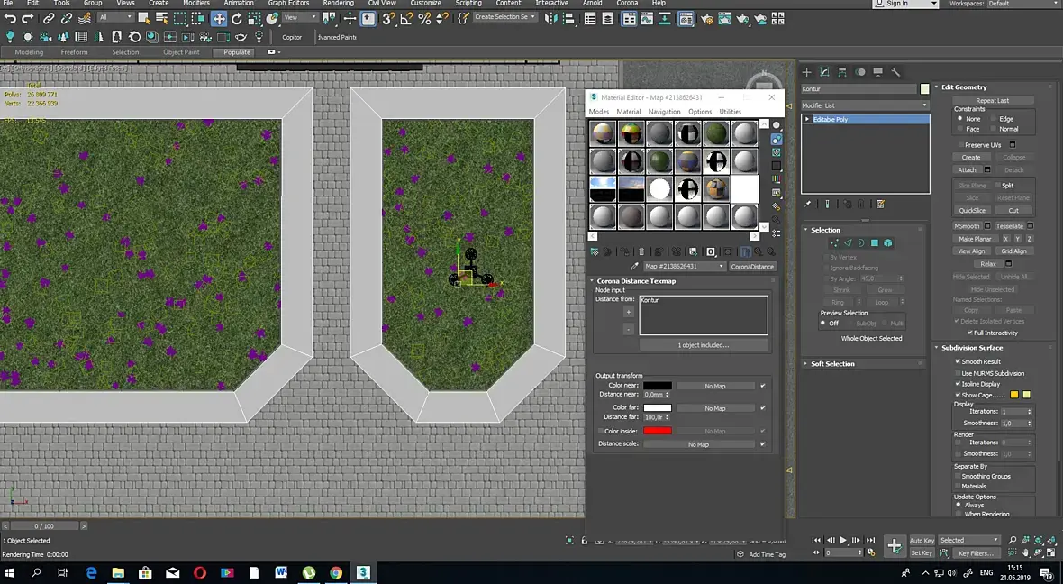

Не отображается Corona distance, все перепробовал, возможно есть что то что я не знаю но по настройкам все выставил должно работать, но увы, кто разбирается подскажите

Сцену или хотя бы скрины настроек материала можете показать?
На сайте c 19.08.2017
Украина

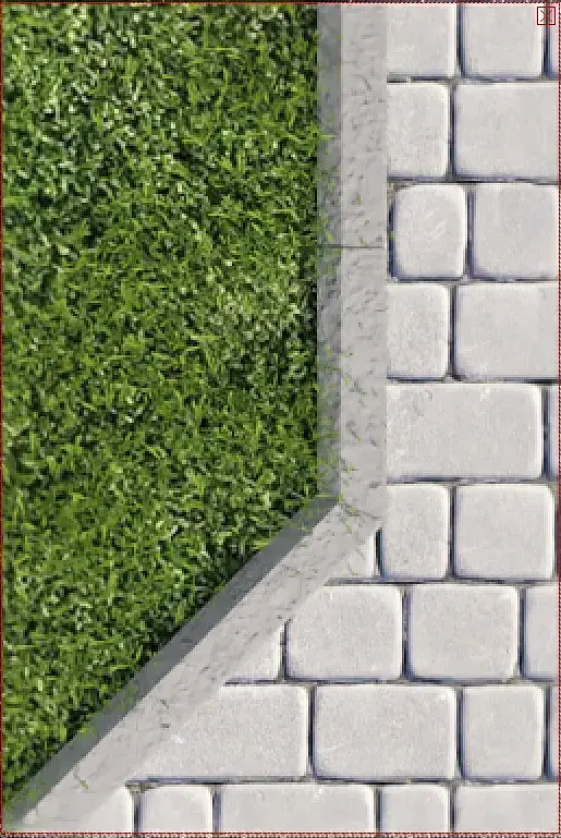

При рендере трава выходит за рамки. Я создавал новую сцену и экспериментировал с примитивами, получается аналогично, не видно темного контура короны дистанс
На сайте c 26.08.2010
Сообщений: 972
Поставьте галку Color inside (сделайте черным цвет) и погоняйте расстояния near и far - все должно заработать. Можете отключить временно скаттер и вместо текстуры газона применить эту карту на дифуз на ваш газон, что бы видеть как меняется граница на рендере.
UPD: еще тут не очень видно заходит ли у вас полигон с травой внутрь бордюра. Возможно что нет, тогда Color inside может и не нужен. Но надо регулировать расстояния все равно. И еще проверьте размер травы - возможно пучки слишком большие - трава физически не скаттерится в эти области, просто слишком широкий пучок - надо карту закинуть и в Distribution Map и в Scale что-то засунуть в скатеррере (можно ее же для начала)

Похоже на ошибку определения объёма, попробуйте чамферы добавить.

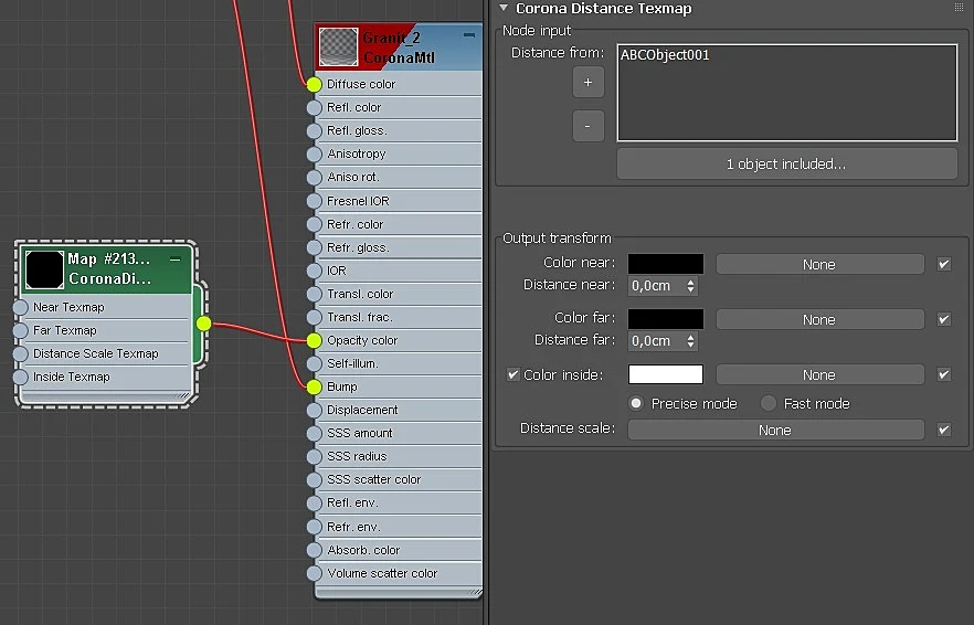

Столкнулся с аналогичной проблемой, только в моем случае  Corona distance просто не работает
изменения в параметрах не дают результата, а сам материал отображается белым

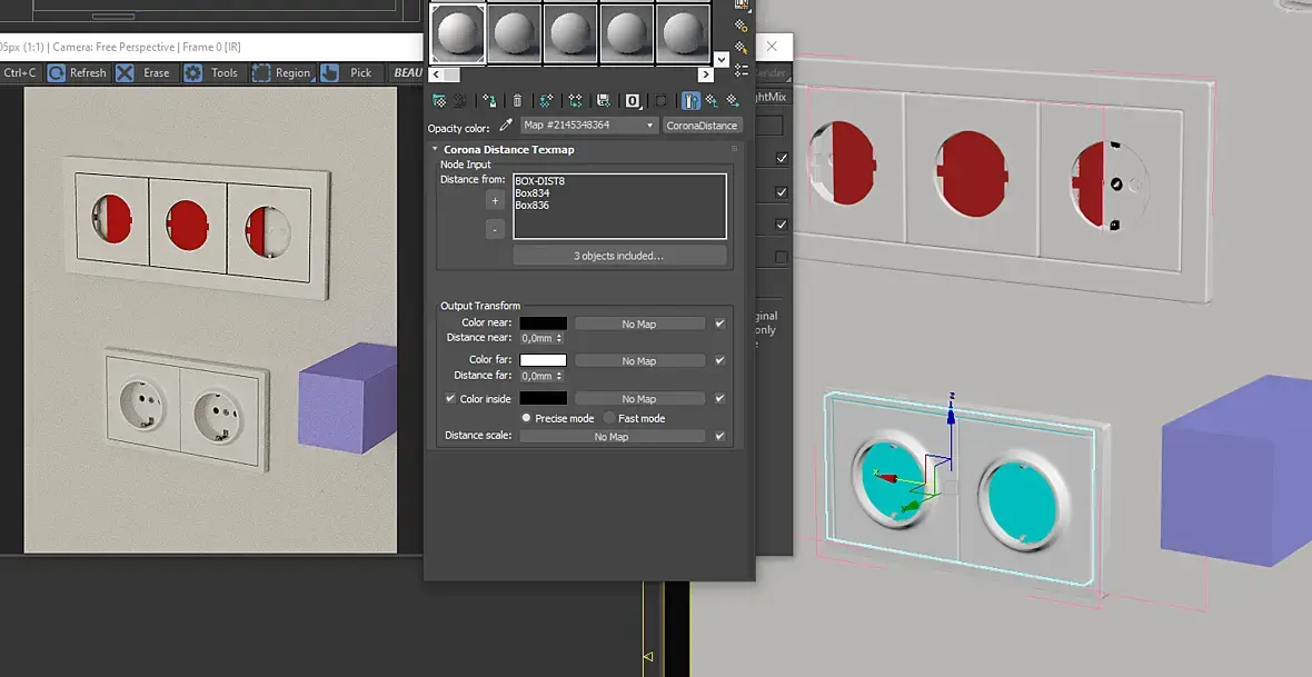

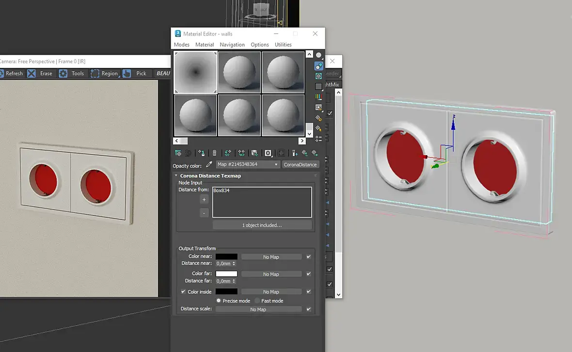

Столкнулась с такой проблемой, что бокс не исчезает. Тот же самый материал работает в соседней сцене. Даже более того: взяла из той сцены блок розеток с боксом, добавила его в этот дистанс, и он чудом вырезает отверстие! А этот нет. Создала рядом ещё новый бокс, добавила - тоже не реагирует. Что с новыми боксами не так? 3ds max 2024, corona 9.
п.с. Меняла размеры бокса, убирала ему рёбра, добавляла чамфер - это не влияет.
UPD: Спустя время до меня дошло. Просто у боксов (и пр. объектов, которые вырезают отверстия) надо выключить галку renderable. И теперь всё работает как надо. Правда до сих пор не понимаю почему раньше это не требовалось.
