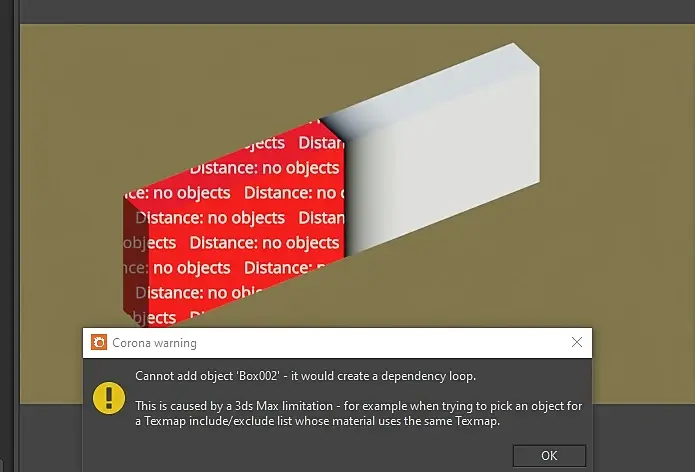

Подскажите, можно ли применить Corona Distance к двум соседним объектам?
ругается что-то.  Т.е. я к одному прямоугольнику применил - все работает. Далее создаю второй материал, где тоже использую Corona Distance - но уже ругается....
правильно ли понял что нельзя использовать Corona Distance у двух соседних объектов относительно друг друга?

Дело не в том что они рядом, дело в том что вы их ставите как источники для карты дистанций.
Объект 1 - Материал 1 с дистанцией от объекта 2 = зависимость между объектами 1 и 2
Объект 2 - Материал 2 с дистанцией от объекта 1 = так нельзя, между объектами 1 и 2 уже есть зависимость, т.е. если 1 ссылается на 2, то 2 не может ссылаться на 1 т.к. это дает ошибку круговой ссылки (dependency loop).
Если вам прям нужно материал с картой дистанции в такой ситуации, вам нужно сделать копию объекта 1, убрать с нее материал, сделать её невидимой для рендера и использовать как источник для Материала 2, так будет работать.

Спасибо что объяснили.
У меня много объектов в сцене (поребрики) - поэтому в ручную так мучаться не очень хочется(
В общем с помощью corona Distance я хотел сделать чтобы в местах стыка двух поребриков было темнее.
Может кто-то даст совет как проще сделать.

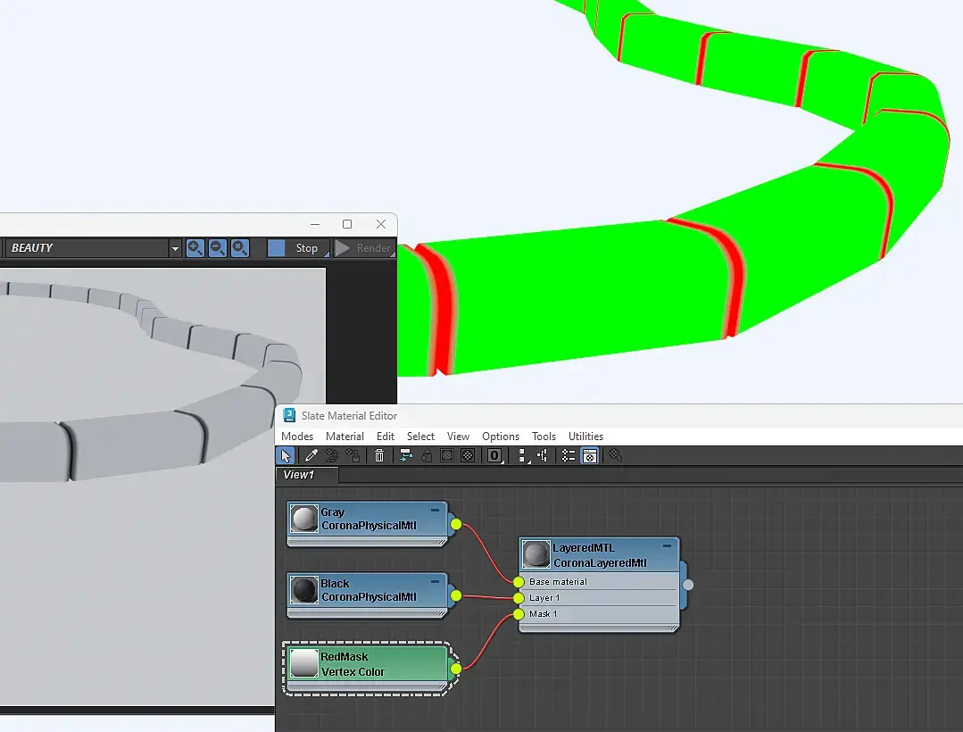

Я бы выделил торцы и через VertexPaint-маску смешал бы прост.
Ну или там через Soft Selection еще сильнее размыть...

Не знал про такой способ . Буду пробовать, спасибо

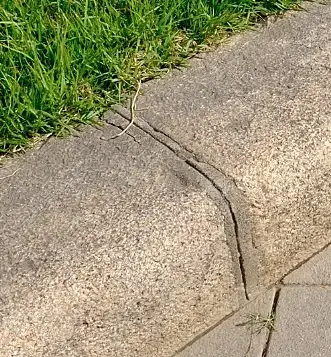

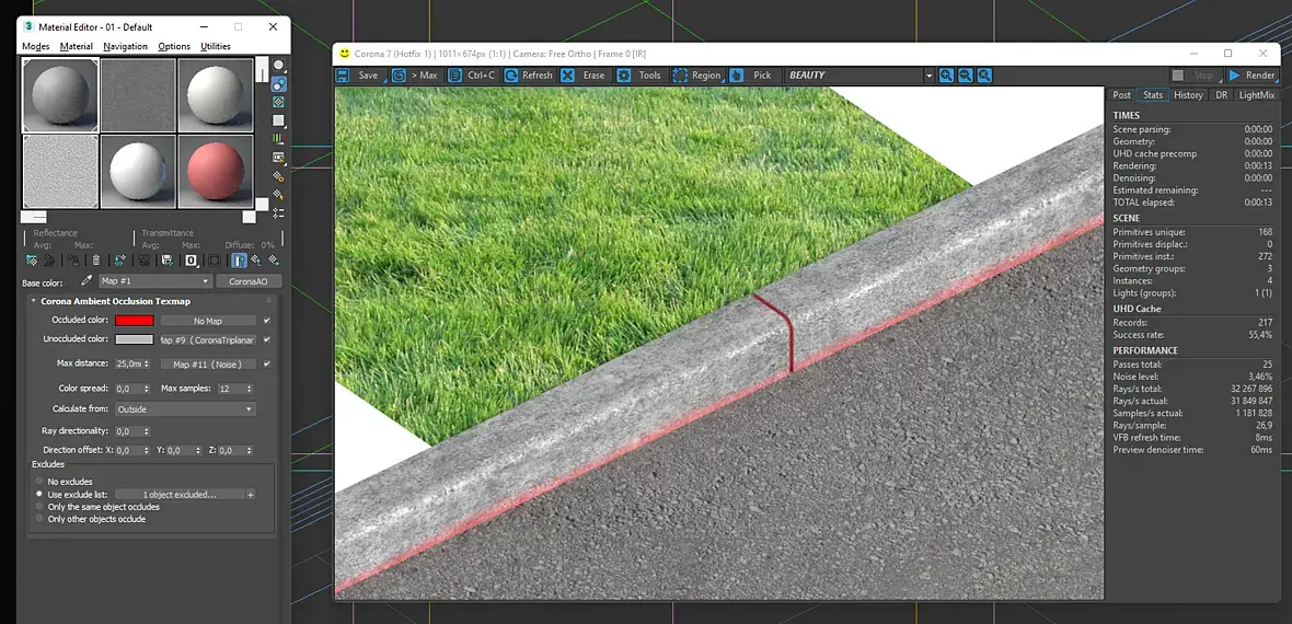

Я для поребриков обычно пользуюсь AO, если они отдельными чушками сделаны.
А если spline+sweep, то готовой текстурой со стыком.
В принципе можно решить и через distance, тогда нужен невидимый объект, который пихается в каждый стык, его и использовать как источник. Но для общих/дальних видов звучит слишком заморочено.
