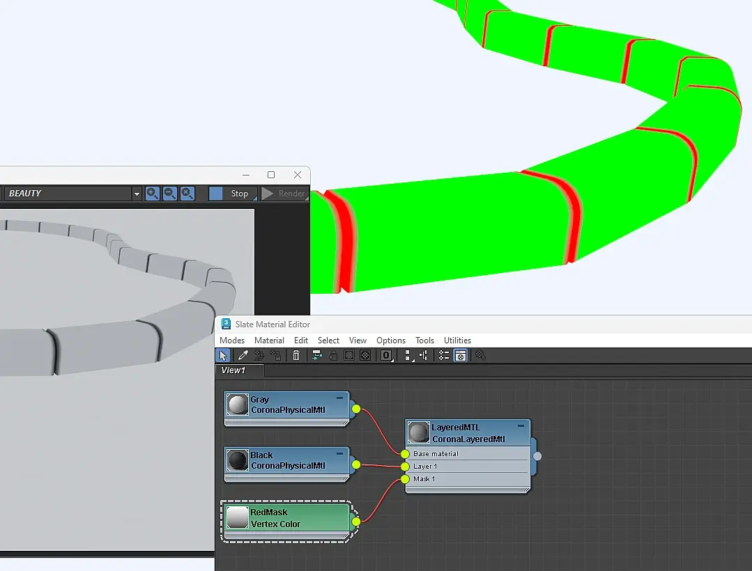

На сайте c 24.06.2014
Сообщений: 4817
Я бы выделил торцы и через VertexPaint-маску смешал бы прост.
Ну или там через Soft Selection еще сильнее размыть...
Не знал про такой способ . Буду пробовать, спасибо

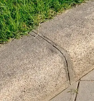

На сайте c 19.04.2013
Сообщений: 150
Я для поребриков обычно пользуюсь AO, если они отдельными чушками сделаны.
А если spline+sweep, то готовой текстурой со стыком.
В принципе можно решить и через distance, тогда нужен невидимый объект, который пихается в каждый стык, его и использовать как источник. Но для общих/дальних видов звучит слишком заморочено.
