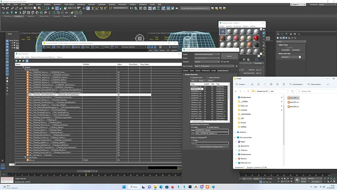

При сохранении покадровом рендере, сохраняется куча CXR - по каждому светильнику. Ну и отдельный CXR со всей нужной инфой. Не понимаю, как сделать так, чтобы при автоматическом сохранении в папку падал только один cxr, как например это делается через сохранение в самом буфере через кнопку save. smiley-unknw.gif

никак, смириться

да я смирился уже много лет) но сегодня подумал, может быть я лох, и можно как то решить это. smiley-crazy.gif тыкал-тыкал в элементах - ничего не вышло.

В asset tracking убираете пути для элементов и кайфуете.
Corona 8 hotfix 2, в других вроде тоже работало.
И правда кайфую! Спасибо огромное!
На сайте c 16.02.2015
А если в asset tracking output нет рендер элементов, но он их один хрен сохраняет! как быть?
