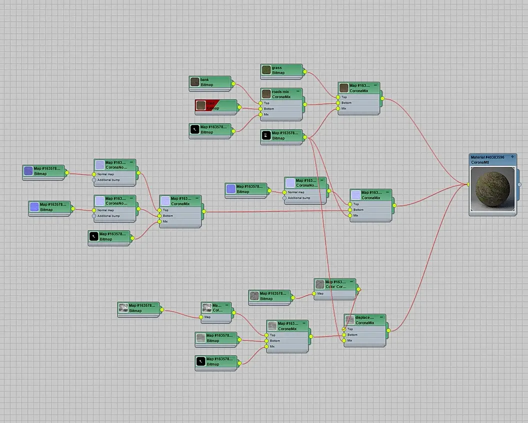

где миксом и масками пользоваться? в канале для дисплейса у base mat? Это пробовал. результат неадекватный
У меня все получается, пробуйте.

Спасибо. Теперь буду этим способом мешать. Хотя он не такой тонкий как был бы в многослойном мате.
Да, это костыли. На форуме короны всплывал данный вопрос, может это дело пофиксят.
