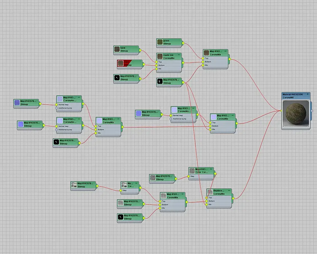

На сайте c 17.01.2011
Сообщений: 335
пользуйся миксом и масками, я для террейна 3-4 карты так мешал и дисплейс нормально работает
corona layered не работает с дисплейсом, и вроде даже нормал мап не работает(но это не точно)

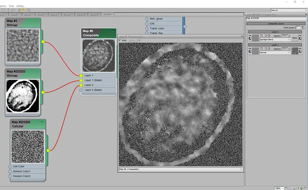

На сайте c 16.11.2007
Сообщений: 20
В композите попробуй.

На сайте c 20.01.2010
Сообщений: 515
где миксом и масками пользоваться? в канале для дисплейса у base mat? Это пробовал. результат неадекватный
Сообщений: 335
У меня все получается, пробуйте.
Сообщений: 515
Цитата choovak:
Спасибо. Теперь буду этим способом мешать. Хотя он не такой тонкий как был бы в многослойном мате.
Сообщений: 335
Да, это костыли. На форуме короны всплывал данный вопрос, может это дело пофиксят.
