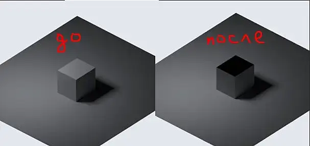

хочу исключить предмет из ИС. Захожу в ИС, делаю exclude этого кубика и получается какая-то фигня. ИС просто перестает подсвечивать верхнюю часть кубика. А мне нужно чтоб он полностью пропал из поля зрения источника света и чтоб не было тени от кубика. Как это сделать. Вот картинка до эксклюда и после

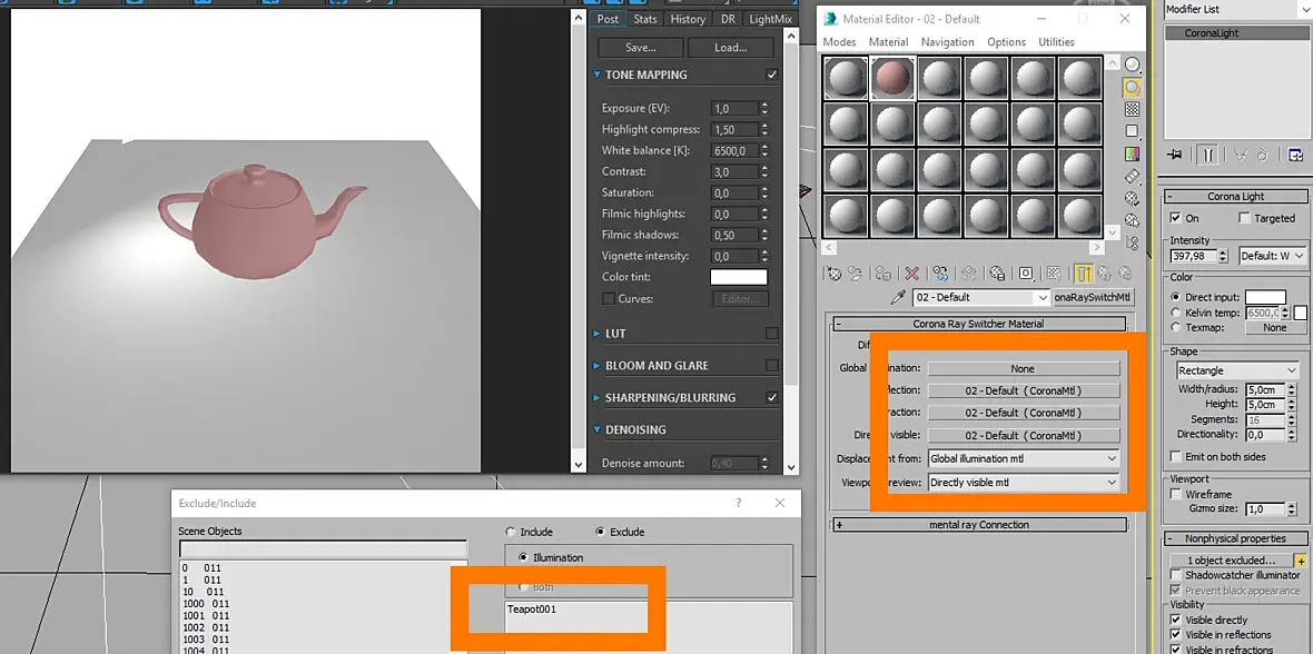

Сообщений: 17030
так что-ли?

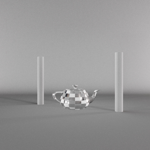

ага. Спасибо, получилось :) Осталось только разобраться как сделать так чтоб если чайник стеклянный, чтоб от него ничего не отбрасывало

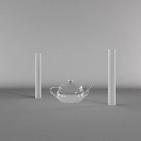

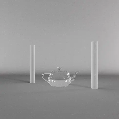

Всмысле? Ну то же самое.
Вот, тут понятнее
Сообщений: 4615
не проще в свойствах объекта снять галку  каст  шедоу?
Сообщений: 17030
Надо было чтобы "объект полностью пропал из поля зрения источника света", то есть не освещался, как я понимаю.
