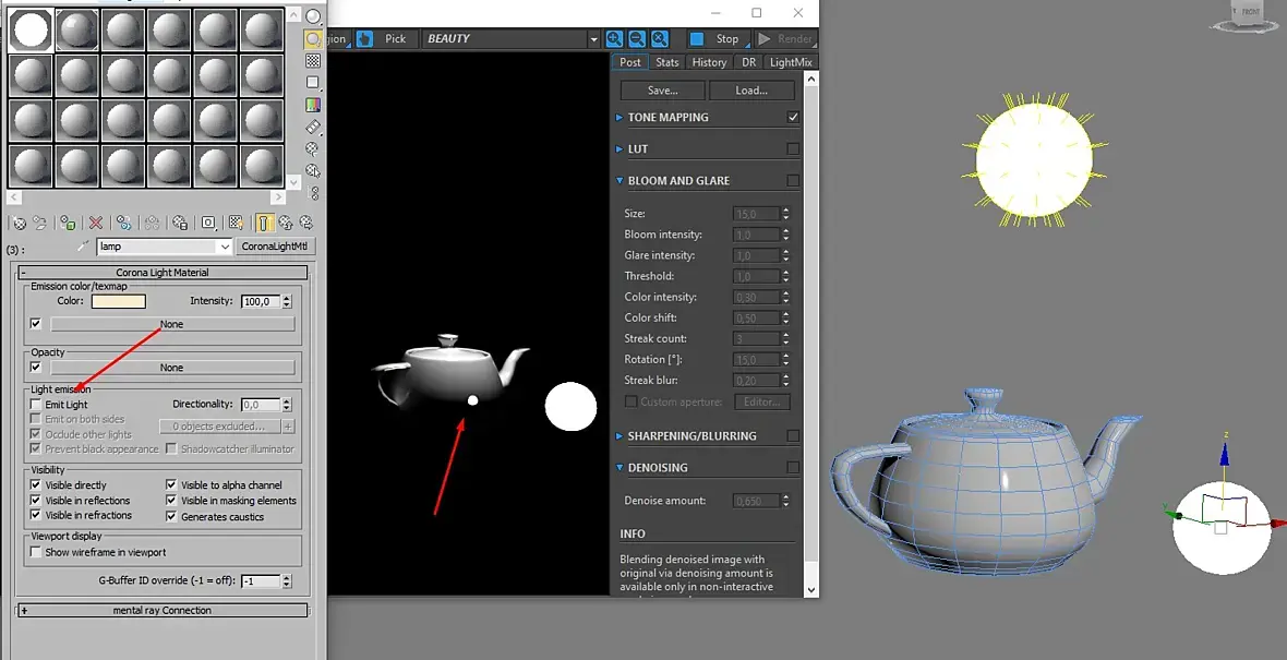

Подскажите пжл, как сделать так, чтобы источник света давал ТОЛЬКО рефлекты (то есть только отражался в объектах, не влияя на их Diffuse)?
Никак не могу понять, есть ли вообще в ней эта фишка?

Лайтмат так умеет.

Лайтмат так умеет.
Сенкс, ща заценим)

Добавить нужный объект в исключения лайта.

Лайтмат так умеет.
Да, то, что нужно. Круто, спасибо)
