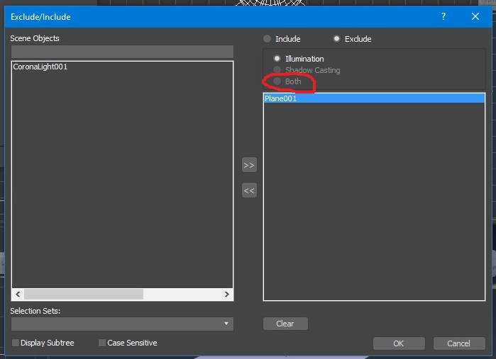

Добрый вечер. Перескочил из Vray в Корону,  ставлю короновский источник света, в нем нужно исключить объект из освещения, но в окне не все функции активны. В вирее все работало
В данном виде объект исключается из освещения, но тень отбрасывает.  Нужно чтобы свет свободно и полностью проходил сквозь объект как будто его и нет.    Вариант как у самого объекта отключить тени не прокатит.

в короне только в свойствах можно отключить тени. почему это не прокатит? другой возможности все равно нет, нужны фейки возвращайтесь на вирей

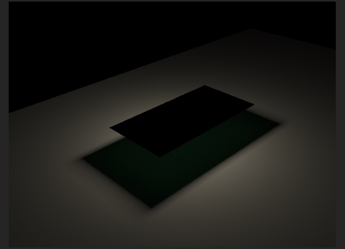

вот пример.  объект исключен из освещения, но тень все равно падает.  Странно почему в короне нельзя так сделать как в вирей
Сообщений: 17163
В короне это через Rayswitch материал делается. Слот GI оставить пустым и всё.
На сайте c 23.11.2014
Сообщений:
так то оно вроде да, но это воздействует на материал, и в и тоге на объект в целом, соответственно на все источники света, объект реагирует одинаково. А если нужно чтобы объект был исключен из одного источника света, а другой источник светил как обычно
