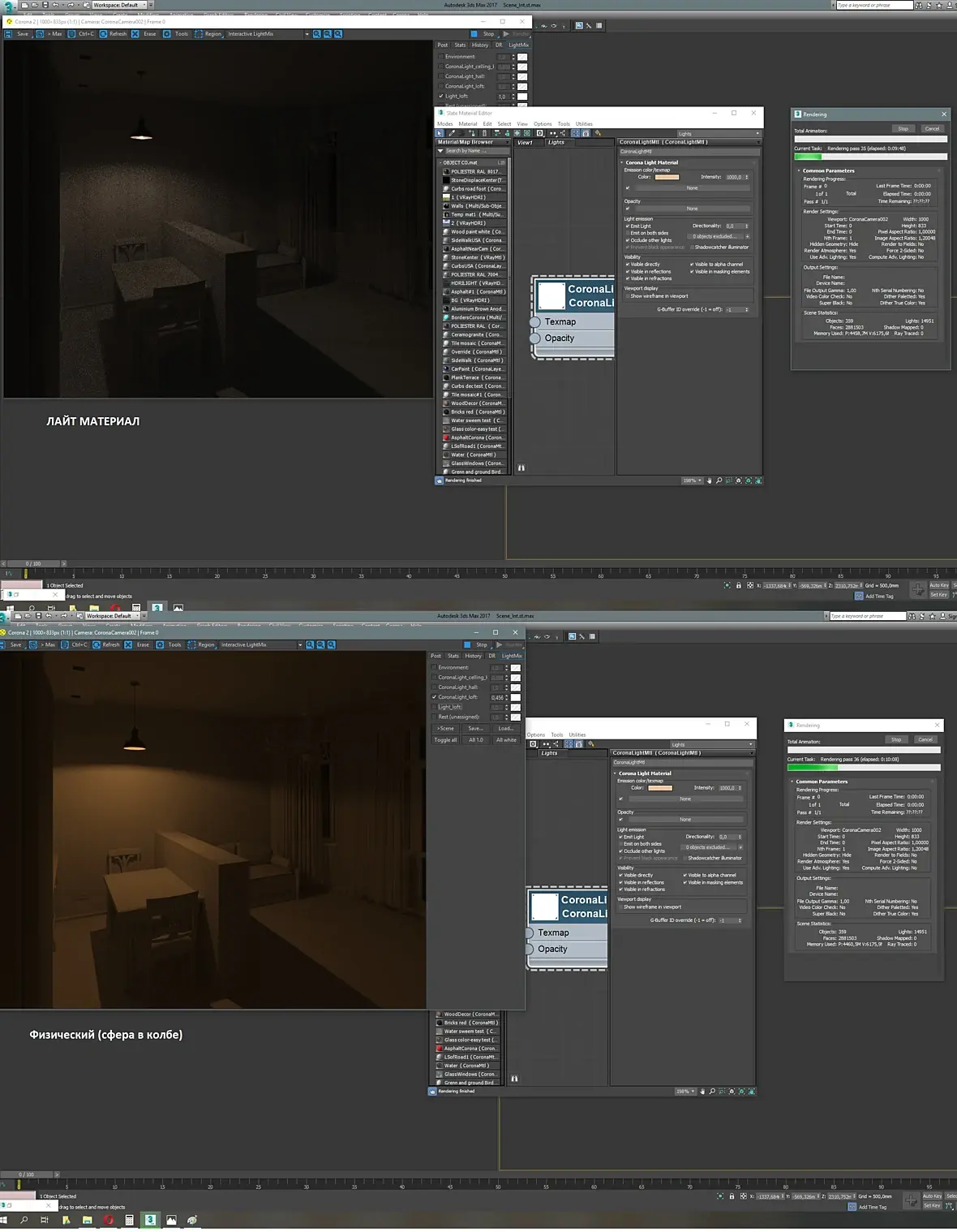

Что бы не создавать новую тему, пишу тут... Разрабы утверждают, что corona light mtl с вкл. галкой емит лайт тоже самое что и corona light физический. После проведения мною ряда экспериментов оказывается обратное. Лайтматериал шумит очень очень сильно при сравнении с физическим (уже на 30 пассе). Материал кинут на нить накаливания в лампочке. А физический лайт - вставленная сфера в колбу. Может что не так настраиваю??

плохо... просто если брать туже колбу, когда в ней нити с лайтматом, кайфовый свет падает на мебель и поверхности, как от реальной лампочки. А обычный лайт такое не дает и иеска не даст, вся тема , что нити излучают. Получается выкинуть лайтмат пока из обихода? А что же все прошки модели люстр на 3ддд выкладывают с лайтматериалом?
Предполагаю, что "кайфовый свет" получается от того, что нить накаливания сама от себя отбрасывает тени. Разместите ИС внутри этой нити, чтоб последняя давала тени. Насколько я понимаю, время рендера увеличивается за счёт того, что спираль слишком детализированная, там же каждый полигон работает, как светильник.
Это всё теория.
