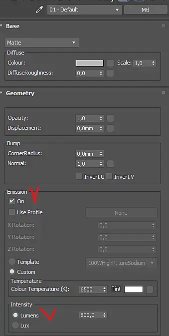

Скажите пожалуйста, вот как вообще управляться в такой ситуации? Есть светильник, подобный этому,
Понятное дело, что будет использоваться не источник света, а материал. Мне нужно, чтобы он светил строго, как указано в спецификации, 2400 Лм, допустим. А этот материал в оперирует какими-то своими условными единицами, которые при курении форума хаоситов определились ими же как ватт на стерадиан на М2. Но это же не базовая единица СМ, а производная, которая будет меняться в зависимости от площади поверхности светящегося объекта! Те же хаоситы такие, ну вот так. Если сильно надо, то детачьте светящуюся часть модели, считайте её площадь, а потом через обратную формулу подставьте сколько нужно Лм, и получите сколько ватт на стерадиан на м2 нужно выставить.
Господи, да это же удаление гланд через задний проход. Я уже молчу о том, что если всё делать даже так принципиально, то для материала света у маленькой газоразрядной лампочки может тупо не хватить длинны поля ввода значения, ну а ещё потом корону начнёт от такого глючить и всё будет в светлячках.
Может я не знаю чего-то очень простого, такого что все рождаются с этим знанием? Как все это решают? Вот в айрее в любом материале всё просто: тыкнул что эмиттер, тыкнул что люмены и всё!
И да, я принципиально против фейков, мудрёных вставлений короновских ИС, двух-трёх солнц в сцене и прочего сатанизма. Короче, когда в corona light mtl завезут люмены? Имхо пока его нет, корону нельзя считать инструментом для действительно реалистичной симуляции освещения.

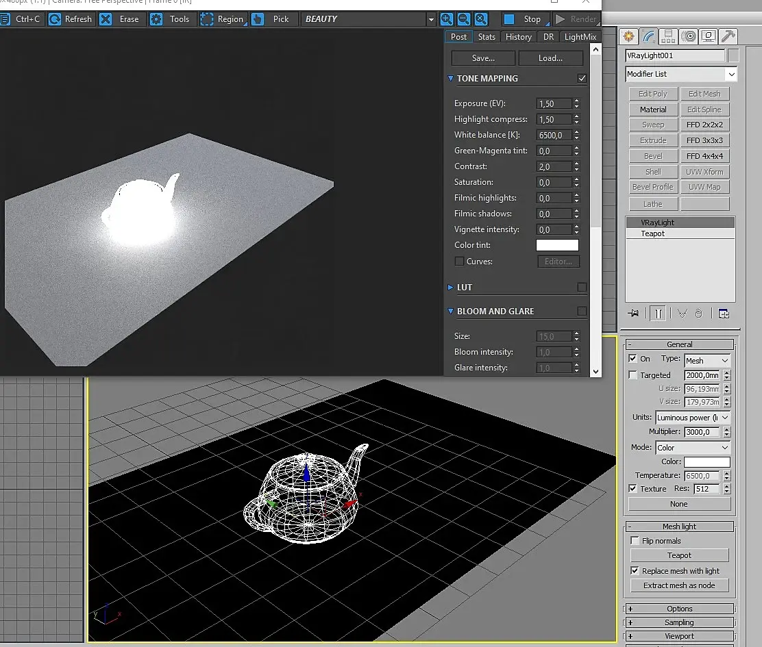

как вариант завместо материала сделать меш светильник, и его корректировать по вкусу, когда этот светильник включен, все равно не видно материала как такового

Вставь там посередине цилиндрический лайт, в нём будут люмены.
Очевидный ответ очевиден, но ведь это не выход - форма ИС далека от формы светильника. Так что риторический вопрос актуален: Где люмены, Хаос?
Это же же в вирее, а корону этой фичей обнесли, не так ли?
Сообщений: 17132
Вирейский мешлайт работает в короне. Другой вопрос, что вирейские и коронские люмены - это тоже условность. Более менее правдивый расчёт будет только в DiaLux или типа того.

О как?! Сегодня же попробую!

Очень интересен способ с лайтмешем, попробую при первой же возможности, спасибо!
