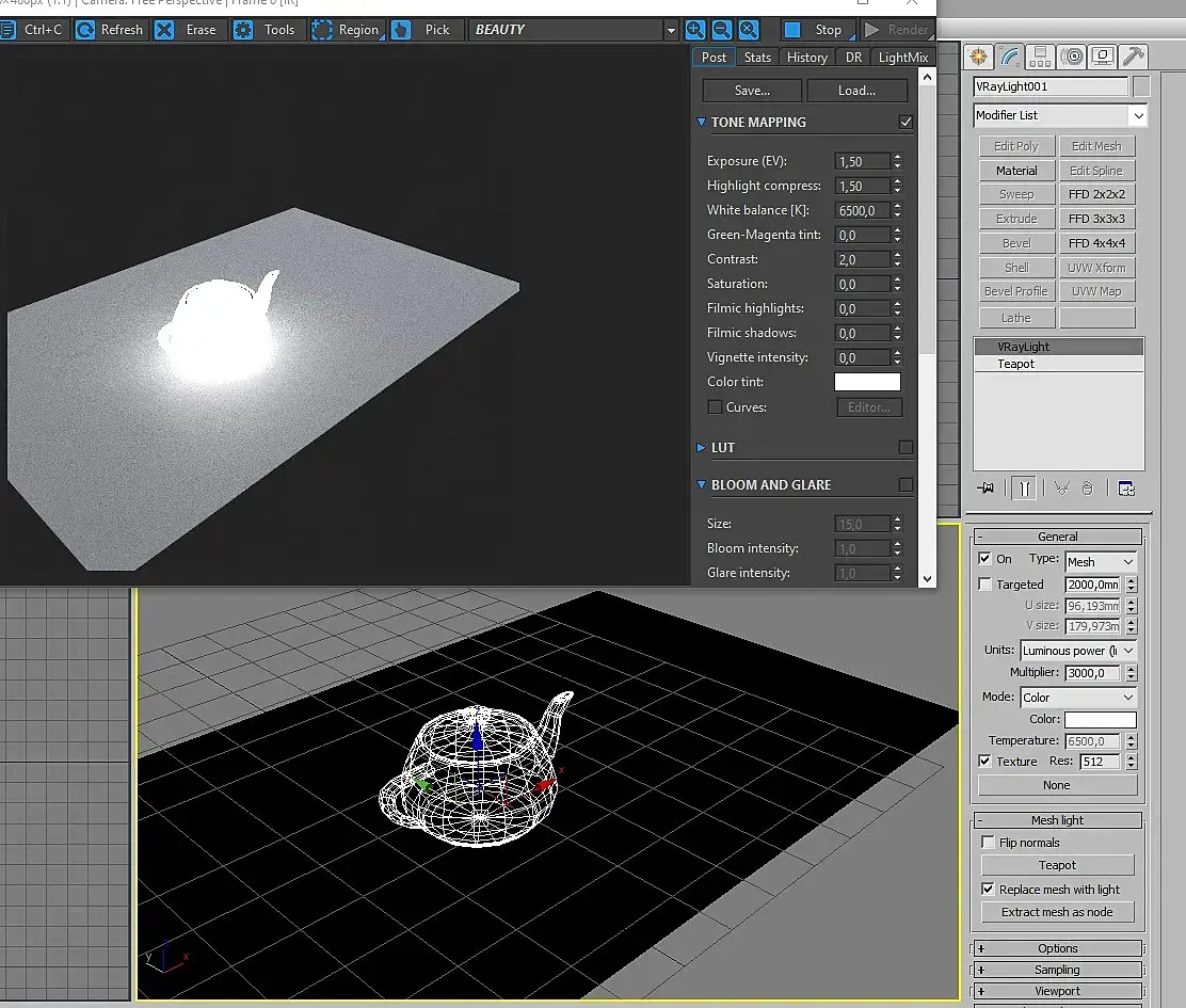

как вариант завместо материала сделать меш светильник, и его корректировать по вкусу, когда этот светильник включен, все равно не видно материала как такового

Вставь там посередине цилиндрический лайт, в нём будут люмены.
Очевидный ответ очевиден, но ведь это не выход - форма ИС далека от формы светильника. Так что риторический вопрос актуален: Где люмены, Хаос?
Это же же в вирее, а корону этой фичей обнесли, не так ли?
Сообщений: 17029
Вирейский мешлайт работает в короне. Другой вопрос, что вирейские и коронские люмены - это тоже условность. Более менее правдивый расчёт будет только в DiaLux или типа того.
