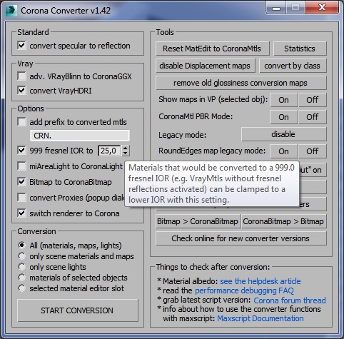

Всем привет. Форум погуглил, на английском поискал. Не нашёл.
Был у Врея такой скрипт Automate или типа того. Там можно было глобально лимиты по сабдивам поставить.
Причём настройки уже установленных сабдивов не слетали, а для тех, что превышают, снижались.
Очень удобно было оптимизировать сцены.
Скажите, не встречалось ли кому подобное по Короне?
В моём случае хочу Fresnel 999,99 снизить до чего-то.
Но не знаю, где это можно сделать глобально. В Корона-скрипте матов такого нет.
в короне скрипт есть галка

городок Луга
Все там есть

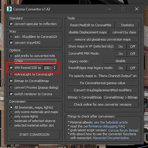

На сайте c 03.09.2007
Сообщений: 16
Дааа! Спасибо большое за быстрость!!!
Слуште, а не идёт.
http://joxi.ru/MAjZgVoUxEZw8A
И так и так пробую..
Существующие уже в сцене можно им? Версия конвертера последняя.
На сайте c 05.09.2012
Сообщений: 177
городок Луга
Conversion - ALL или selected. Так должно прокатить.
Сообщений: 16
Попробовал. У меня, увы, не получилось. Попробую сейчас 0-сцену создать, импортнуть модельку. Потом напишу.
Для работы пока так проставил, руками, но вы же понимаете.. Когда много материалов...

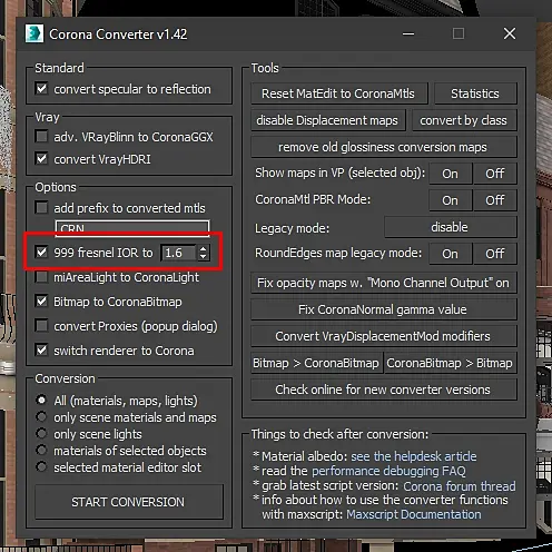

На сайте c 18.10.2012
Сообщений: 340
Poznań
pk_cell
возможно вы пробуете конвертировать уже сконвертированные в предыдущий раз материалы
Сообщений: 16
Есть ещё случай, когда нужна выборка и по всем пройтись.
http://joxi.ru/82QEb3QHy63NO2
Кто-нибудь знает? Есть такие функции в материал-слот макса?
Или скриптик, который в список материалы выведет и можно пройтись по ним.
Цитата X_sim:
pk_cell
Спасибо! Ну.. есть они в сцене - о том и тема ветки.
Не только о том, как при импорте контролировать, а как с уже существующими быть в том числе.
Врей Автомейт позволял такие вещи контролировать.
На сайте c 16.05.2012
Сообщений: 999
Есть script Zorb
Он вообще мощная махина и там можно как разом по всем матам проходиться, так и по выбранным и задавать им одно и тоже значение
