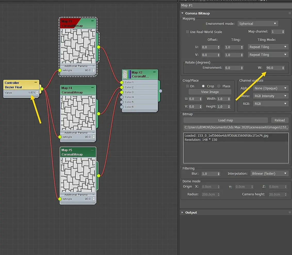

Здравствуйте, помогите разобраться, как повернуть текстуры на ,скажем 90 градусов как в multitexture (rotate)? Не нашел там это. Чтобы все плашки на ламинате повернулись.

Можете добавить карту CoronaUVWRandomizer и в ней уже повернуть.

как вариант навернуть uvwXform, на объект или объектах, если их не много

Да, я об этом не подумал. Попробую. Спасибо.
shinodem
Не подойдет, если много битмапов, то это хлопотно каждую поворачивать.
