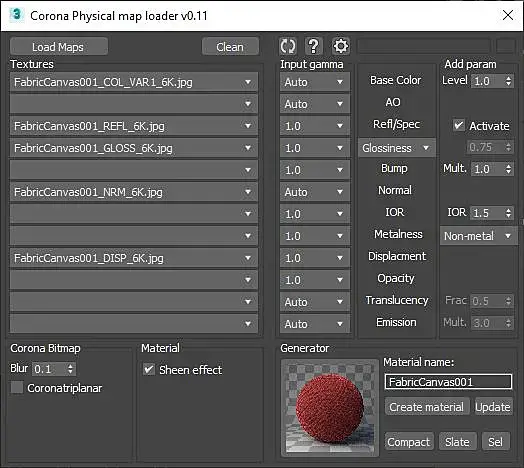

Идея взята понятно откуда)) - из популярного Material texture loader. Тут попроще, конечно с настройками, но делал так, как мне было бы удобно с ним работать. Поэтому интерфейс выглядит по другому, хотя принцип остался тот же, по мне самый удобный. Скрипт заточен только под один материал - Corona Physical MTL.
В общем это типа бета-версия. В дальнейшем хотел его дополнить немного. Но пока так вполне должен работать. Сам его сильно не гонял, поэтому, кому будет интересно потестить пишите про ошибки, предложения, обсуждения.

Я что то не совсем понял как материал после того как он сгенерировался перенести на геометрию? Где кнопка назначить материал или апли ту селекшн?
Сообщений: 4238
archi_dan
Может жмакнуть по кнопе Create Material?

Create Material работает, не работает как этот материал назначить на геометрию
Кнопки будут позже. Сгенерированный материал можно перетянуть куда надо.

У меня перетянуть не работает.
Какая версия макса?

Какая версия макса?
2016

Да. Есть такое: в 2016 не перетаскивается. Придётся в первой итерации правок добавить.

Под 22й будет версия? Поставил на 22й макс. Вроде работает. Спасибо Филл

Обновил ссылку. Добавил кнопки для переноса в матедитор и на выделенные объекты.
Обновил ссылку:
- Галочка Coronatriplanar. Добавляет на все слоты соответствующую карту короны.
- Кнопка Update. Обновляет старый материал не создавая новый. На тот случай, если материал был уже назначен на объект.
- Галочка Sheen effect. Включает слой Sheen. Подходит для генерации материалов тканей. Добавляет в слот Color карту из Base Color через CoronaColorCorrect c экспозицией =2. Остальное по дефолту.
