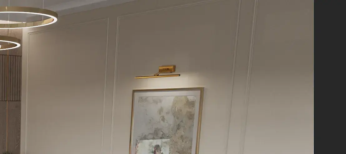

Столкнулся с глюками (на картинке), долго искал причину, оказалось дело в порталах. Если их удалить, то жить можно, но в тяжелых сценах время рендера может возрасти в разы, что уже делает отказ от порталов тяжелым испытанием.
Кто сталкивался, как лечили?
Собственно на стене стеловые квадратики, на слое Direct кажется что это градиентная змейка, вообще.
Ну и конечно на превью вы это не увидите, только когда финалить будете, и начинает это явно вылезать на 3-4% шума.

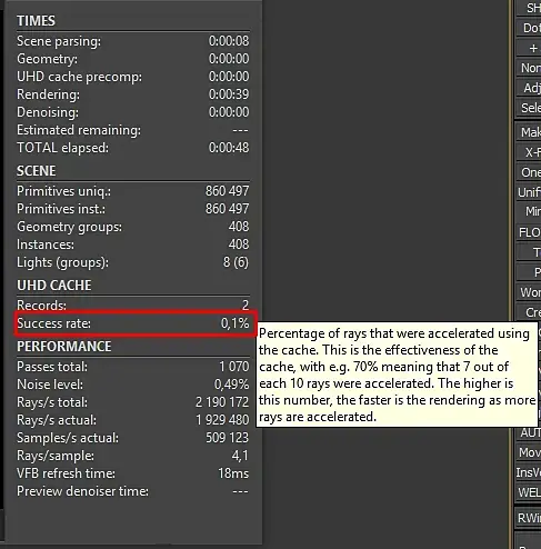

Какой процент ускорения лучей достигаете с порталами? Я Их не использую вообще и интерьеры обычно рендерю с ускорением 60-70%.

Conejoxiv А куда вы ставите порталы?Порталы ставятся только перед окном.Вы про Coronportamtl?

что значит ускорение лучей? это что за термин? о_ОС порталами особенно с маленькими окнами время рендера сокращается очень ощутимо
Conejoxiv
возможно проблема не в порталах а в настройках сцены, в материале на шторах\стеклах и тд
смотреть нужно сцену
а вот у меня порой это 2х разница в пользу порталов.
да про них. ставлю правильно. такой глюк бывает редко, но бывает.
проверяю всё, конечно. есть подозрения что это архикадовская геометрия чудит.
На сайте c 20.12.2011
Сообщений: 514

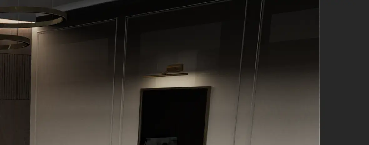

в лайтмиксе какой пас света шумит?

Такие глюки у меня тоже бывали. Я тогда просто ставлю фейковые ИС перед окнами в интерьере. Всё чаще так делаю в последнее время даже без глюков.
