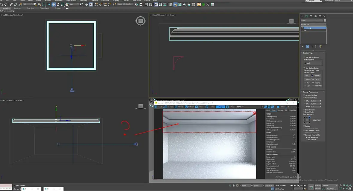

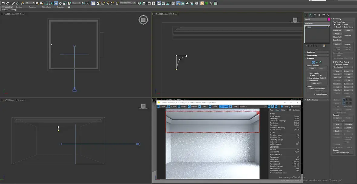

Коллеги, приветствую. Кто может пояснить в чем юмор. Почему с порталом возникает артефакт на карнизе, а без портала рендерит нормально? Тут была похожая тема, ответа так и не было. Версия макса 2018, корона 4. Не сказать, что катастрофа проекту капец, карниз можно отрендерить захватом отдельно. Больше технический вопрос. Сразу оговорюсь, с нормалями все в порядке, не вывернуто ничего. Плэйн для портала однополигонный. Координаты в нулях. На карнизе применен лайн + свип на отрисованный контур. Галочки smoth в свипе вопрос не решают. Все по дефолту короче говоря. Спасибо тем кто откликнется.

Уверены, что корона 4? Просто в 6ой версии порталов больше не надо ставить.
Проверьте установку портала на правильность. Свет из чего? ХДРки контрастные могут проблемы создавать иногда.
Можно вообще попробовать рендерить без портала. Ну типо если без него норм, то и норм. Портал не добавляет корректности освещению, он просто ускоряет уход шума.
Можно так же попробовать накинуть сверху модификатор эдитполи, и посмотреть группы сглаживания. Такое бывает когда группы сглаживания сбиты.

Корона 4 точно. Свет от ская. По установке тоже все верно, в скрине виден он. С уходом шума согласен, но с порталами уходит шум намного шустрее, чем без. Не вопрос сделать отдельный захват по карнизам. Больше интересует технический момент. Спасибо за отклик.

поменяйте модель ская, видел такое, когда нужно было открывать сцену, сделанную в более ранней версии короны

Скорее всего ваш отзыв более приближен к истине. Сейчас решил попробовать осветить сцену без ская, условно, синтетическим белым цветом через Single map в настройках короны. Артефакт ушел без убирания порталов. Спасибо, попробую!

с моделью ская hosek бага по идее быть не должно

Проблема ушла отключением галки в настройках ская Affected by Sky.
