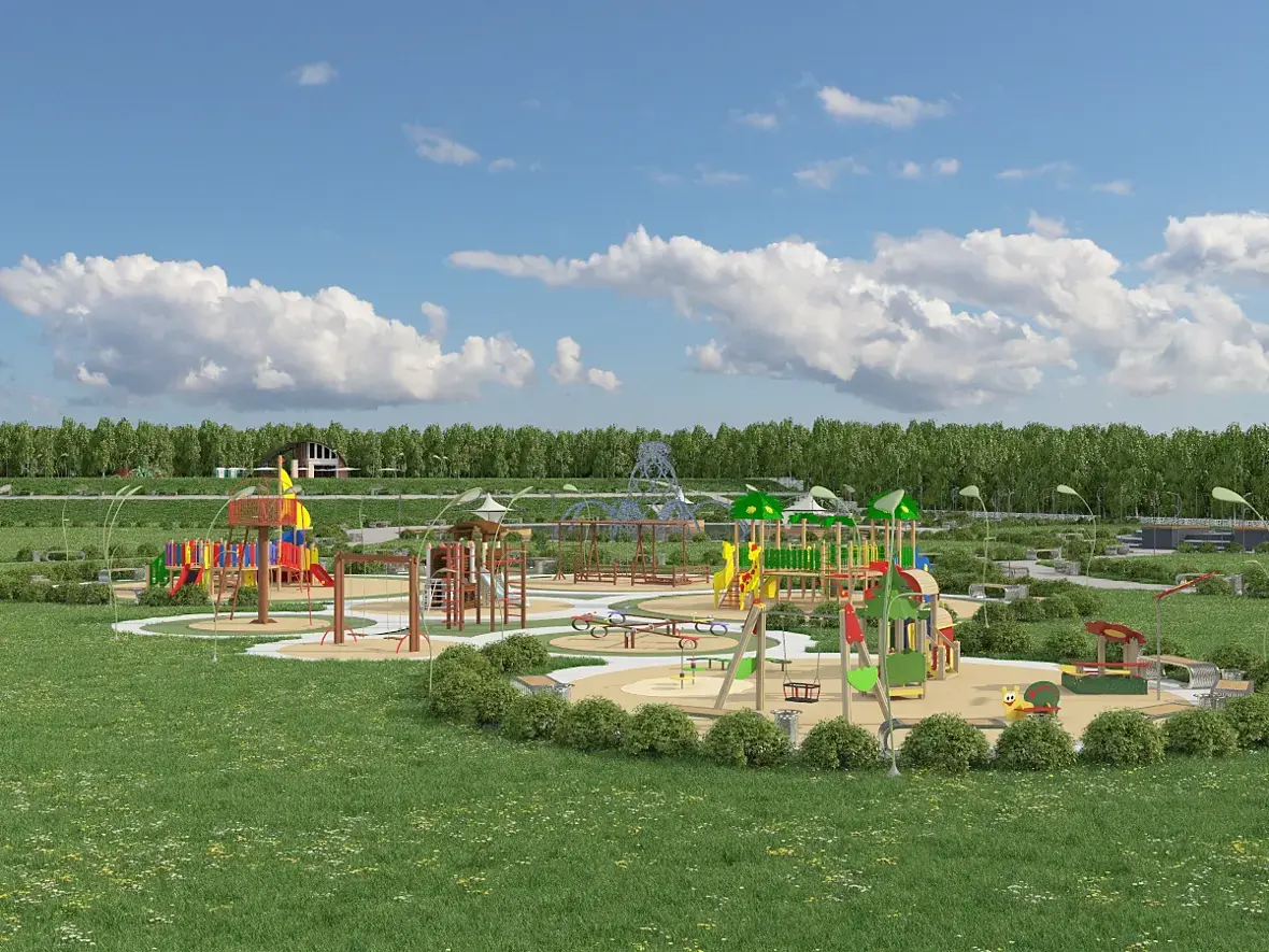

Да, кстати, недавно у меня всё повисло при таком раскладе. Или не повисло, но надолго и жёстко задумалось, что пришлось рубить в диспетчере задач. Сцена, правда, была на 60 лямов поликов, парк целый, с травой и лесами Форестовскими, и всякие скамейки-урны-фонари в корона прокси. Перевёл всё на Вирей, да ещё накинул дисплейсмент мод на тротуары и отрендерилось за 10 минут на средних настройках. Качество хуже стало, но работа пошла. Корона 1.5.2, Вирей 3.40.01, причин казусов я так и не выяснил, сейчас предположил, что, возможно, именно она тут и описана. Такое вот рендерилось.
