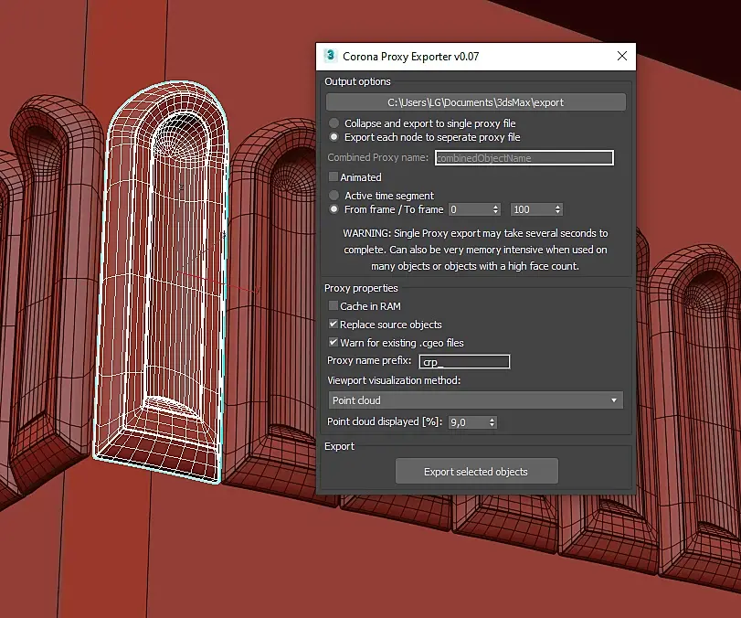

Есть множество деталей карниза размноженных инстансами.
Применяю proxy, а он не применяется к остальным.
Или прокси так не работает (ко всем инстансам)

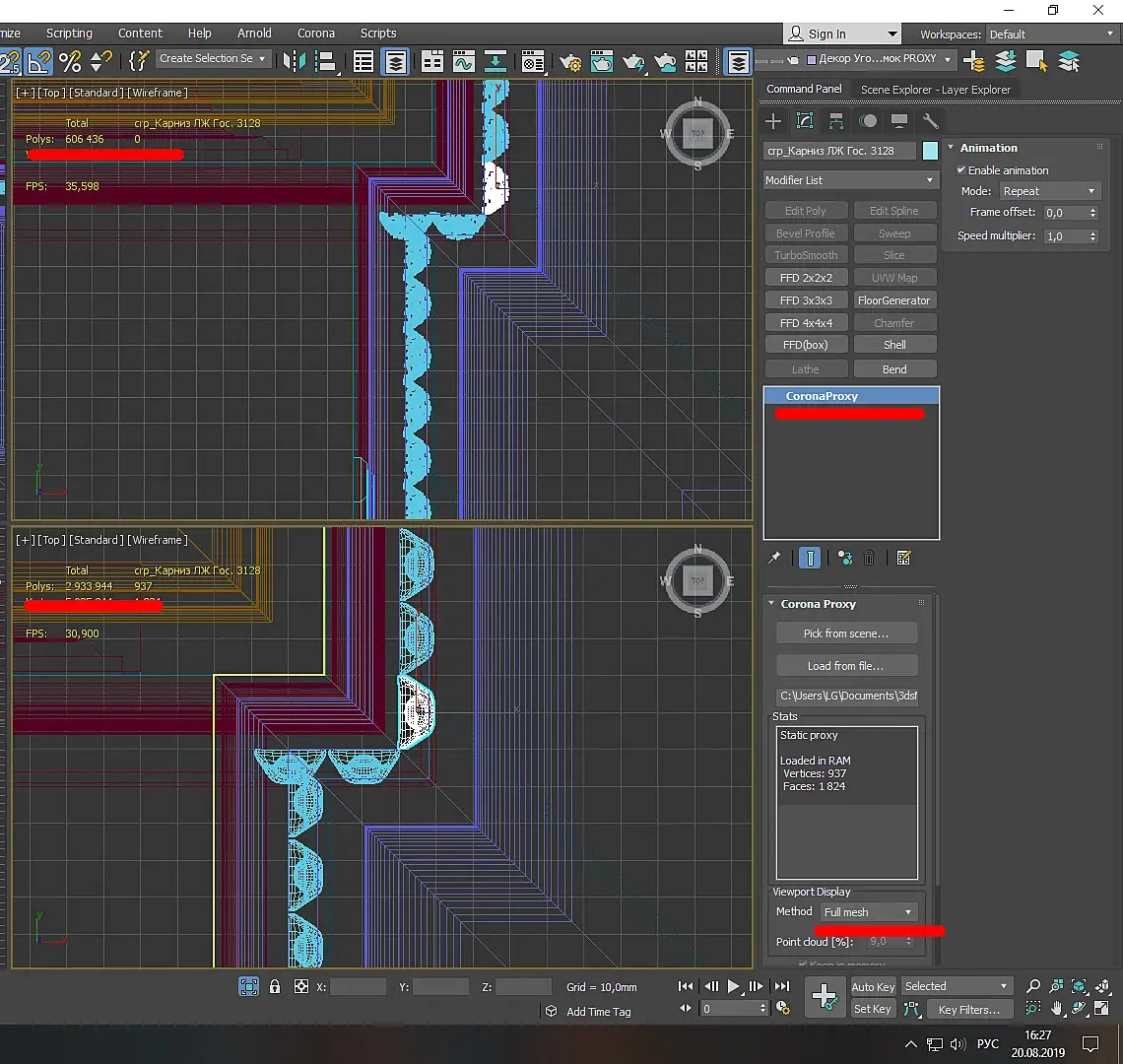

Если Етит Меш на прокси, то они (прокси) у меня исчезают
На сайте c 05.04.2016
Сообщений: 431
В настройках Прокси, в типе отображения должно быть - Фулл меш.

Да, работает.
Но тогда количество полигонов возвращается, опять миллионы...

Нет еще до турбосмуса, при включении фул меш на прокси с 600 тыс до 2,5 млн. поли.
Как и до применения прокси
