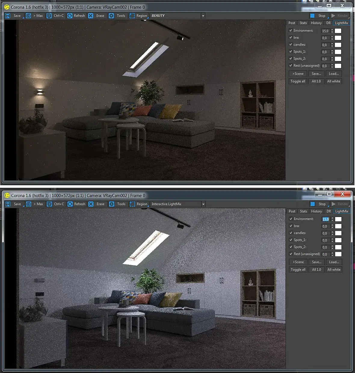

На сайте c 17.03.2015
Кто-нибудь встречался с такой же проблемой? Элемент Beauty совершенно не реагирует на изменения света. На скринах светит только environment, Lightmix отображает правильно, но стоит перейти во вкладку Beauty - загораются другие источники света.
Абсолютно то же самое с версией 1.5.2 и в версиях макса 2015 и 2016. Что это такое?
На сайте c 28.11.2015
Сообщений: 132
Так Beauty и не должен реагировать. Это обычный режим. А Interactive ightmix как раз дает возможность регулировки света у всех источников света.
Да! Такой глупый вопрос был! Это мой самый первый рендер в короне, и мне почему-то по видеоурокам показалось, что бьюти полностью повторяет все, что происходит на лайтмиксе. Теперь со всем разобралась :)

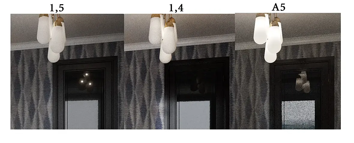

На сайте c 02.03.2011
Сообщений: 41
Владимир
У кого еще такая беда? Все настройки одинаковы.
Старенькая а5 дает более корректный результат. В 1.6 так же как в 1.5

Цитата Valere:
У кого еще такая беда? Все настройки одинаковы. Старенькая а5 дает более корректный результат. В 1.6 так же как в 1.5
Corona 1.7 RC9 отражение в разных материалах - нормально вроде
Сообщений: 7130
знаю человека до сих пор работает в а5
