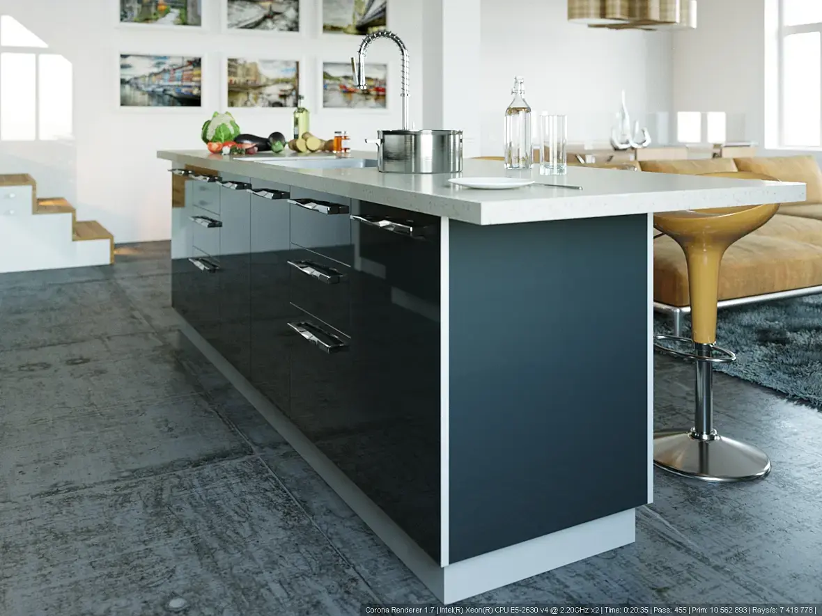

Сейчас я обратился к соседней ветке про тестирование процессоров. И взял сцену для теста короны 1.5
Ранее при этом тесте моя машина справлялась с просчетом 455 пассов этой сцены за 18:30 о чем есть соответствующая запись в табличке и где-то даже в недрах поста пруф этого дела в виде фрагмента скриншота.
Сейчас же я имею иной результат. Времени потребовалось почти на 2 минут больше - 20:13.
Но посмотрите на результат!
Первая картинка - Corona 1.6.1 сделанная фермой AntonValiev'а за невероятные 04:42:
Вторая картинка - Corona 1.7 RC3 сделанная на моей машине:
Т.е. такое же кол-во пассов потребовало больше времени, однако шума стало гораздо меньше, а следовательно кол-во пассов можно уменьшать для достижения того же результата.  Уровень шума в статистике - 3,54%. Сколько было на прошлых версиях не знаю, но на глаз шума больше. При том что тест который я делал ранее показал что шум считается как-то иначе. Т.к. при ограничении рендера по шуму, в итоге картинка на глаз шумит больше. Так же обратите внимание на отражение бутылки воды и стакана в столешнице - отражения бликов стали более звонкими.
Третья картинка - Corona 1.7 RC3 Interactive
Время рендера - всего 08:35. При этом шума конечно заметно больше чем в версии 1.6.1 на глаз и 5,87% по статистике, но кажется добавить еще пару минут на просчет и довести до 500-550 пассов и результат сравнится по шуму. Еще раз обратите внимание на отражения в столешнице, IR-картинка больше походит на результат предыдущих версий Coron'ы.

Установил RC4. Судя по changelog'У здесь не должно быть изменений в производительности. В этот раз я решил ограничить время рендеринга, расценив что раз 455 пассов дают результат чище чем планировалось, хотя и за большее время, значит можно это самое время подрезать. Напомню что на версии 1.5 на моей машине рендер длился 18:30. Я решил сократить время примерно в двое - до 10 минут. Добавил в штамп %bp - т.е. версию короны и %pe - т.е. уровень шума, хотя послледнее не с чем сравнить кроме как на глаз:
и еще раз версия сделанная в corona 1.6.1 для сравнения:
