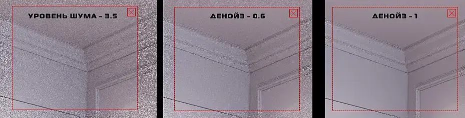

Ребят, а что в третей короне случилось с денойзером, по моему он работает гораздо хуже, какая то вата на карнизах после его использования. Использовал High quality.
Помоему они его ещё в 2.0 сломали

В чём проблема платить 30 евро в месяц?
Про динойзер, проблема скорей всего с материалом. Покажите что там с найтройками AO?
NosovDima  Прочитайте нововведения по corona 3 , там четко описано что теперь во вкладке denoising  появилась шумоподавление от NVIDIA, а старое название full denoising теперь переименовано в  qigh quality и работает немного другим методом. Для финальных картинок теперь рекомендовано использовать новый вариант сглаживания от NVIDIA я так понял GPU система будет работать не от процессора а от видеокарты.
На сайте c 29.03.2017
Сообщений: 1017
Тверь
Цитата skynetkz@mail.ru:
NVIDIA Denoiser - "It should be used mostly for interactive rendering, quick previews, and optionally for final stills (Corona High Quality Denoiser is designed to be used for high quality stills and animations)" - Он должен быть использован для интерактивного рендера, быстрого предосмотра, и опционально для финальных изображений(Corona Denoiser создан быть использованным для высококачественных изображений и анимации)
