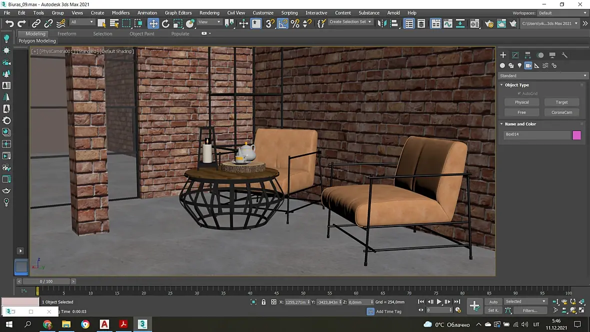

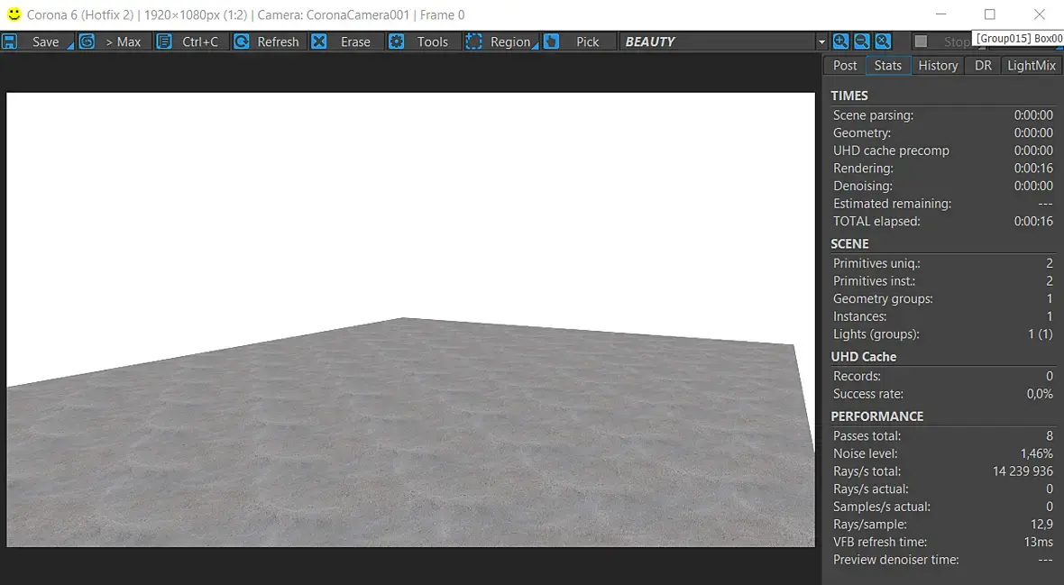

Всем салют, недавно поставила себе 3dsMAX 2021 и Corona 6, сделала нужную мне сцену, поставила камеру и вроде бы всё настроила как надо, но тут произошло что-то не понятное. При включении рендера мне выдаёт либо чёрный экран, либо только вид пола (кроме пола всё исчезает). Фотки прикреплю внизу. Может быть кто-нибудь знает что с этим счастьем делать? Дайте пожалуйста какие-нибудь советы, а то я уже совсем отчаялась... :(
Вот так примерно это должно выглядеть.
А вот то что я получаю :(
На сайте c 03.03.2021
Сообщений: 541
Во вьюпорте физик камера 001 на рендере корона камера 001, может как то с этим связанно, первые мысли
На сайте c 15.12.2007
Сообщений: 1086
Новороссийск
Посмотрите в настройках, может случайно выбрали  Selected там где Area to Render
Сообщений: 2987
Откл render selected в настройках короны

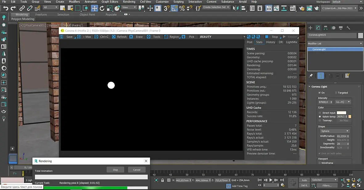

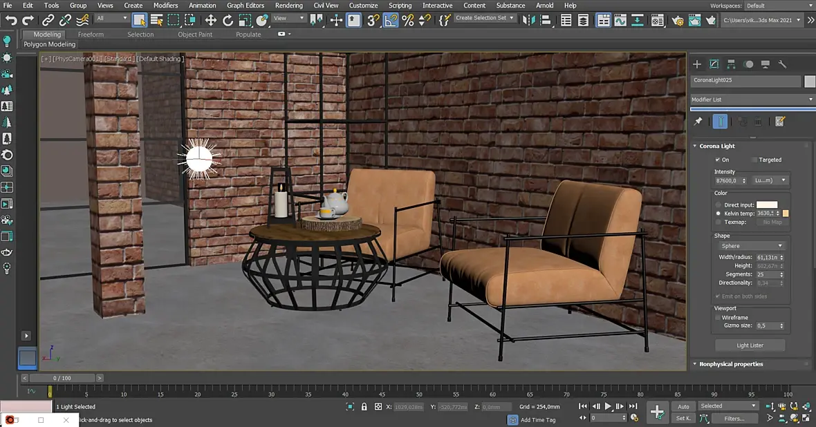

Доброго времени суток ещё раз, спасибо за помощь в вопросе smiley-smile.gif К сожалению исправив ту ошибку, появился новый вопрос. Теперь не работает освещение CoronaLight и CoronaSun. На рендере источник света видно, но он ничего не освещает. Весь интернет перерыла чтоб выяснить в чём проблема. Если у вас было такое или знаете как это исправить, помогите пожалуйста.

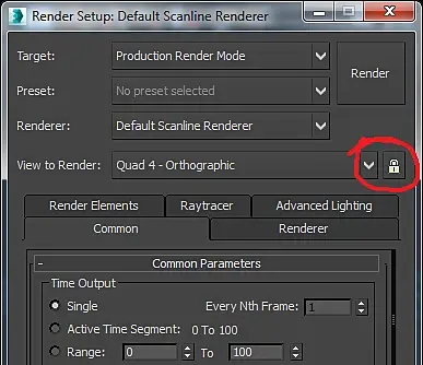

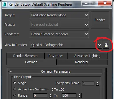

Привет всем. Вопрос от чайника: сцена заморозилась только на одной камере (интератив и финальная) . Как её переключить и на другие?
На сайте c 24.06.2014
Сообщений: 5012
Украина, Одесса
Rarahab, не уверен что понял верно. Но может эта кнопка ?  Она фиксирует конкретный вид/камеру для рендера и интерактива. То есть где бы вы не летали по сцене и на каком виде вы бы не были но рендрить будет только тот который под замком выбран.
Сообщений: 17132
Она фиксирует не совсем камеру или вид, а конкретное окно вьюпорта макса, в котором может быть любая камера, можно их даже менять. То есть если зафиксировать правый верхний вид в лэйауте, то летать нужно в любом из остальных трёх.
На сайте c 08.03.2021
Сообщений: 44
Спасибо, я не совсем об этом, но разобрался уже сам.

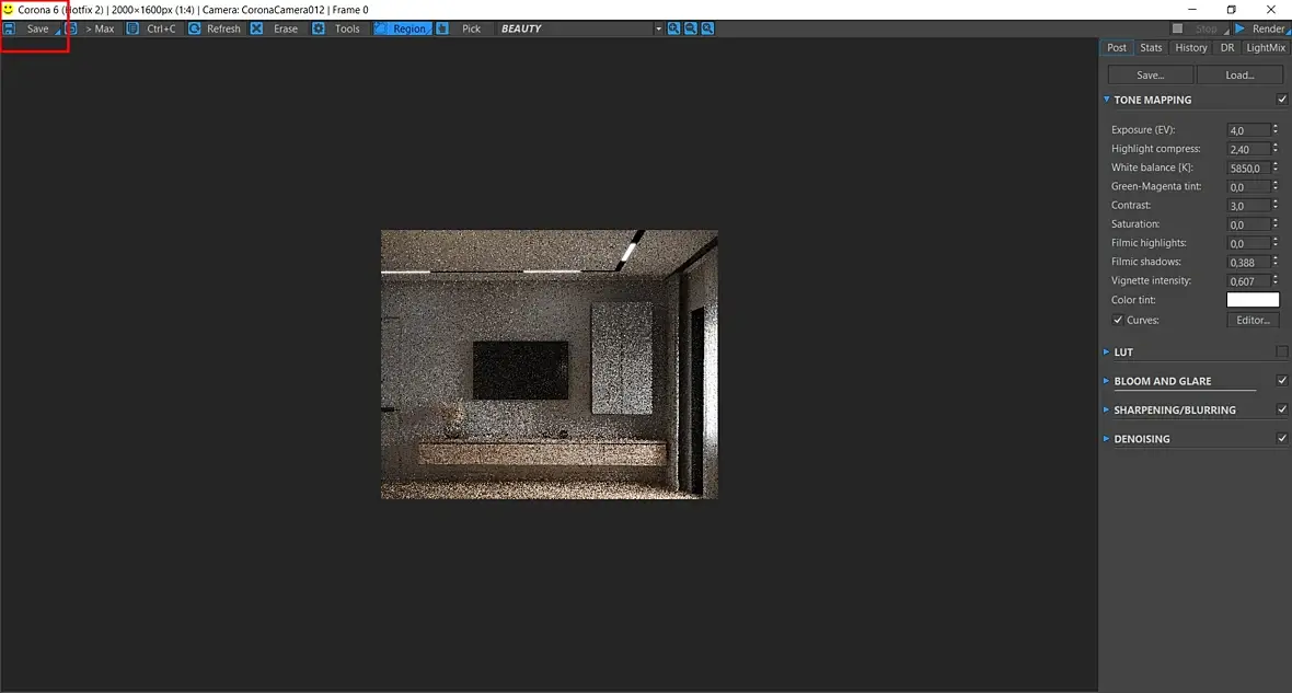

При нажатии на "save" не всплывает окно сохранения. Не могу сохранить рендер. Что может быть за проблема?
