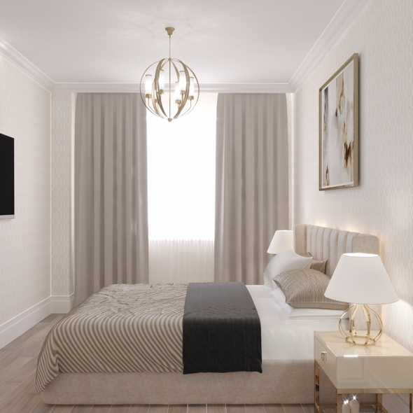

Corona render. Просветы в углах. Отчего это может быть ?
На сайте c 24.02.2015
Сообщений: 7360
может там микротрещины в стене?
Или может, round edges наложен не на бамп, а на цвет?
Или может, где-то АО затесался?
На сайте c 31.08.2015
Сообщений: 128
может стены с нулевой толщиной вроде для корона не критично, а вроде где то упоминали уже, проверить геометрию материалы, оставте 1 источник света включайте поочередно, сер мат назначить на все, я бы делал как то так.
На сайте c 26.07.2010
Сообщений: 161
shell на стены
На сайте c 13.04.2014
Сообщений: 20
Было такое если я отделял пол и потолок от стен.
А так наверное добавьте минимум толщины.
На сайте c 28.10.2010
Сообщений: 113
Какая версия короны? У меня подобное было на версии 1.5 hotfix1, пятна особо больших размеров были на стенах со сложными отражающими материалами обоев. В hotfix2 такого уже не наблюдалось. И да, стенам нужно добавить толщины.
Сообщений: 10755
Та явно стены в полигон, там еще и пола нет. Между досок щели.
У меня вопрос в другом, кто такому учит? Ведь разумный человек будет делать так, как в жизни.
На сайте c 01.06.2010
Сообщений: 983
Тольятти
Вот-вот, зачем делать стены толщиной в полигон непонятно. Есть чертежи, есть толщина наружней стены, она иногда нужна, т.к. на некоторых ракурсах с окном должно быть видно стену. Во многих уроках помещение поднимается из бокса, потом отделяется верх и низ, только с жизнью это не имеет ничего общего, т.к. при работе над реальными объектами есть реальные чертежи и делать каждую комнату в отдельном боксе, имхо, полный бред.
Эти полоски - 99% от отсутствия толщины. Ну и за окном пересвет, за кроватью тоже и цвет лампочек в торшерах неправильный. Это так, на всякий пожарный.
На сайте c 03.10.2016
Иногда это бывает не от тонких стен. Можно попробовать в свитке Perfomance настроек рендера, во вкладке UHD cache, поднять Precision до 4.
