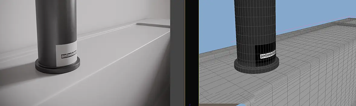

Всем привет! Может кто-то сталкивался? Ситуация такая, после установки Corona 7, на ряде объектов стали появлятся такие артефакты карта маски не отображается корректно. Зеркальные объекты перестали зеркалить =)  С чем связано, как устраняли проблему?

AT_04 маска инвертировалась похоже, возможно проблемы конвертером материалов?

там маска получается только название бренда, без этого квадратика. откуда он, не понимаю.

Вот прямо сейчас лень запускать и смотреть где именно, но.. Там когда маску юзаешь для opacity, надо в настройках самой карты прозрачности в каком-то разделе ткнуть alfa. Она не стоит по умолчанию.
