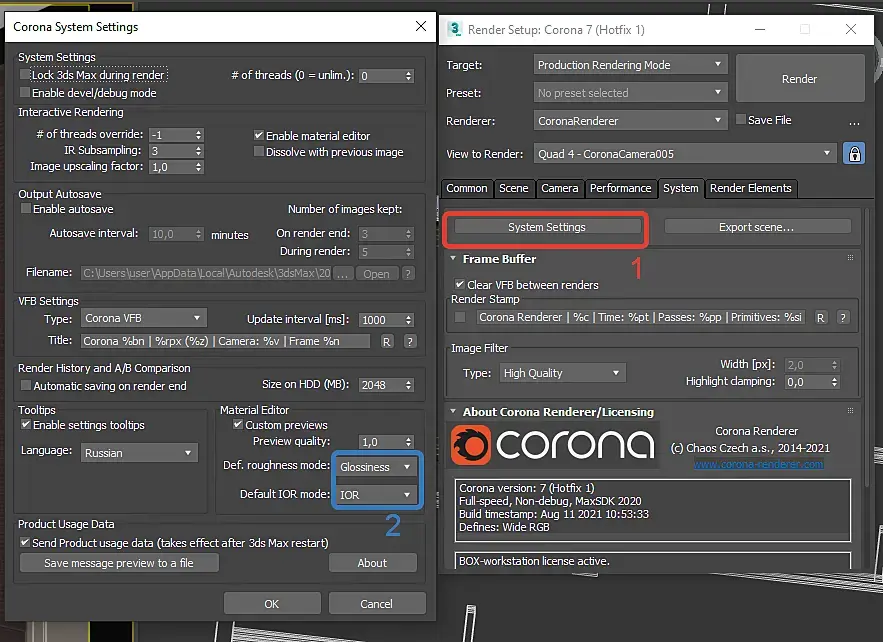

Народ привет! В новом corona physical mtl нету настройки reflect, только gloss и ior. Так куда карты рефлекта закидывать, и вообще его можно теперь как то отдельно настраивать?) Слот metalness можно аналогом считать, или это другое?
Пройдите в настройки, там можно поменять
