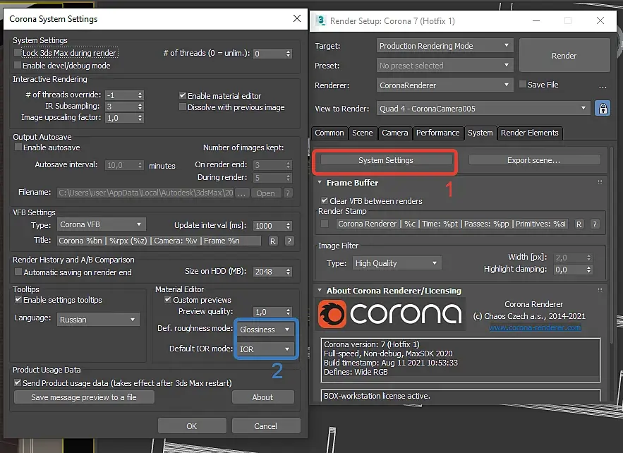

Пройдите в настройки, там можно поменять

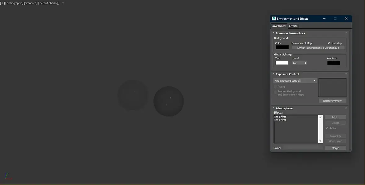

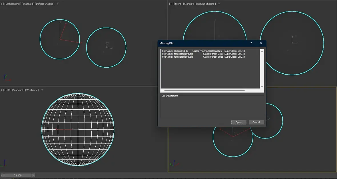

У меня все нормально рендерится, вы не выложили текстуру но не думаю что из за неё могут быть зависания, также при открытии сцены много отсутствующих dll (наверное у меня просто не установлены эти плагины), ещё в окне Environment and Effects есть фаир эфекты если их добовляли не вы то могут быть зависания из за них.

Эффекты я не знаю откуда, но я их удалял и это не помогло
