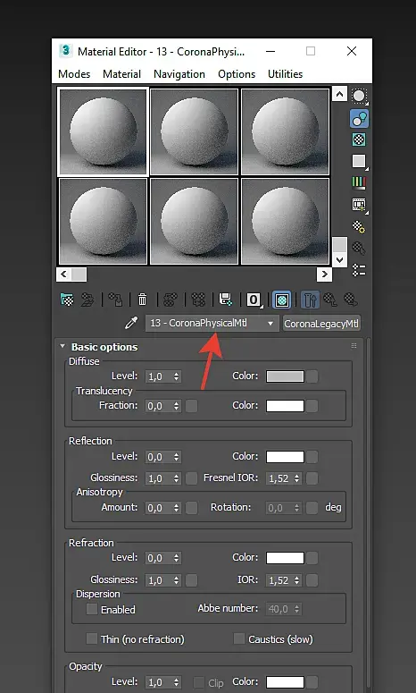

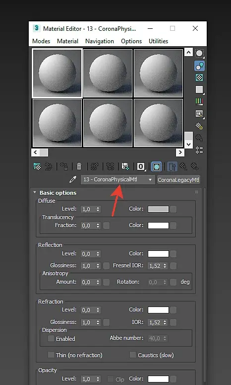

На сайте c 06.11.2019
Здравствуйте.Подскажите, как выставить здесь CoronaLegasyMtl тоже? Или это не важно? Конвертор у меня 2.04. Другого не устанавливала. Corona 8 версия. 3dmax 22.

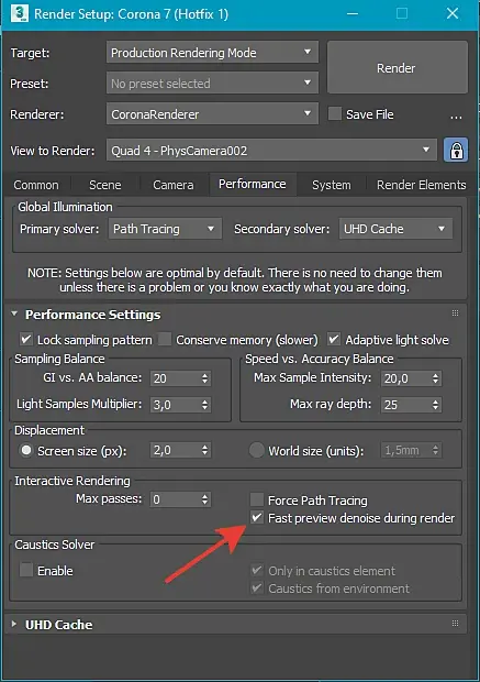

На сайте c 17.10.2015
Сообщений: 16

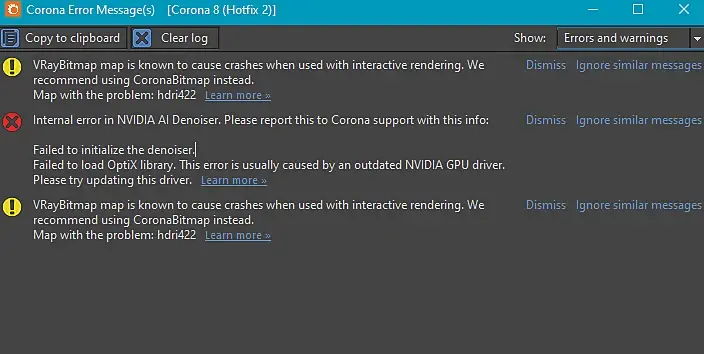

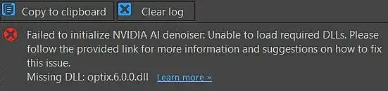

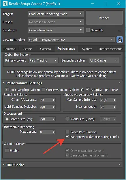

Всем привет! Подскажите, плз! Перешла на корону 7 Hotfix (макс 22), перестал работать fast render. Галочка включена, но как будто не включено ничего - замыливания шумов нет и белые точки, проявляется дольше обычного. Сложно работать без фаст рендера! ((Ps Установила корону 8 - то  же самое. Подозреваю, что где-то настройки сбились

Сообщений: 469

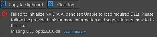

А при установке короны не обращали внимание устанавливается Nvidia AI Denoiser и нет каких либо ошибок? Еще когда запускаете рендер нет ли вот этой ошибки?
Сообщений: 16
Цитата Borka82:
Да, есть что-то подобное, как я не замечала, всегда ведь смотрю на ошибки! Это драйвер обновить или переустановку короны тоже сделать?
После установки драйвера все заработало! Спасибо большое, вы меня очень выручили!!!

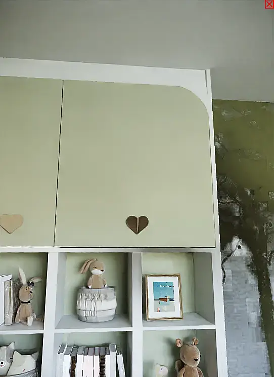

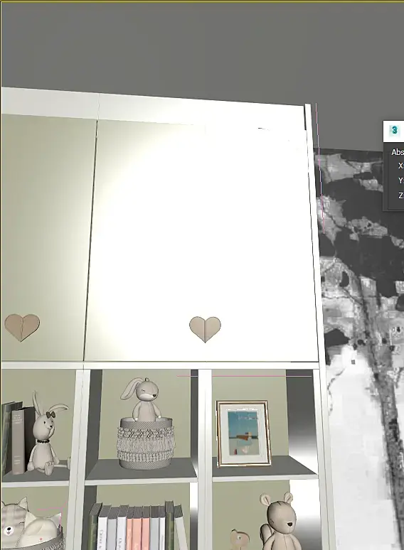

Всем добрых суток! Может кто-то сталкивался, в короне 8 такие затемнения на материалах появляются, уходят только если глосинес до 0 совсем убрать. А во вьюпорте как будто огромный светильник отражается в шкафу, такого в старых версиях не замечала! И если это такой блик отражения, то почему он темный?

Всем добрых суток! Может кто-то сталкивался, в короне 8 такие затемнения на материалах появляются, уходят только если глосинес до 0 совсем убрать. А во вьюпорте как будто огромный светильник отражается в шкафу (и на всех матах) такого в старых версиях не замечала! И если это такой блик отражения, то почему он темный?

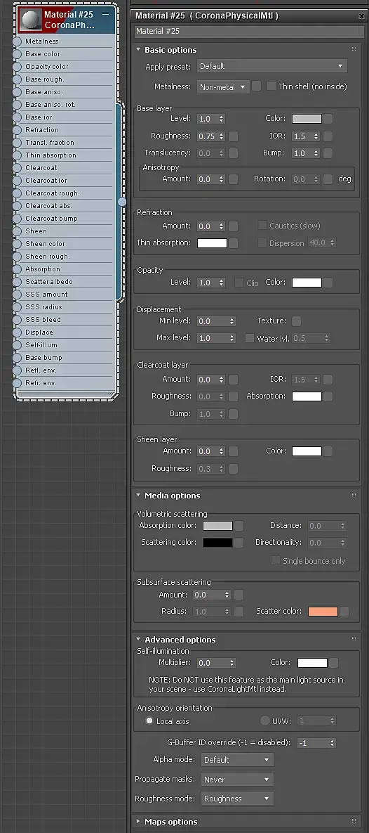

Цитата GeorgeK :
That would be your base roughness or base glossiness slot, but keep in mind that you have to invert the values of your glossiness map if you are using roughness. Alternatively, you can change the mode by going to your CoronaPhysicalMtl > Advanced Options and change the Roughness mode to Glossiness.
roughness - шероховатость поверхности. Это более правильный параметр - характеристика состояния поверхности. glossiness достигается при минимальных значениях шероховатости. Видимо корона исправляет технические неточности предыдущих версий.
