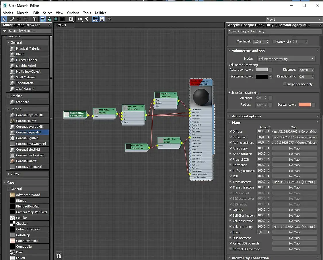

как вернуться с 7 версии corona в 6 чтобы и материалы вернулись ?)) походу там обратной дорогие нет. все маты черные и с ошибкой в МЭ.

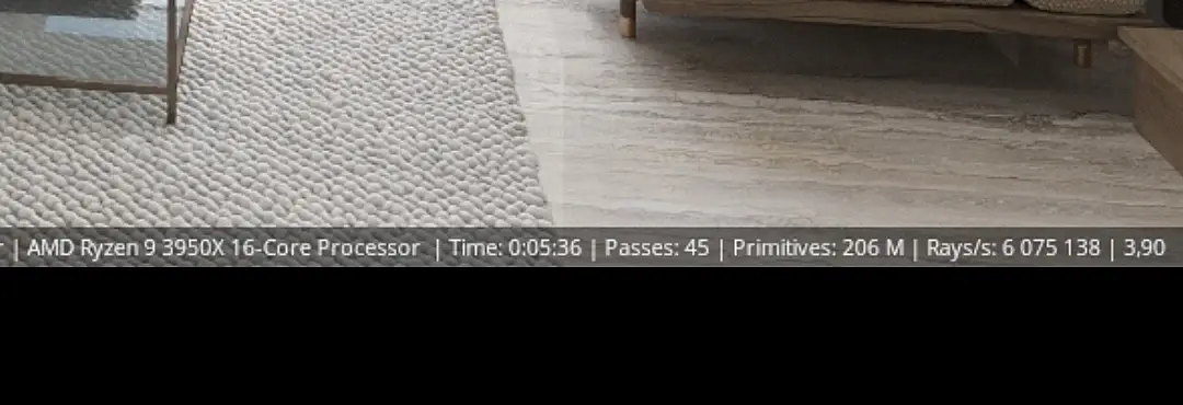

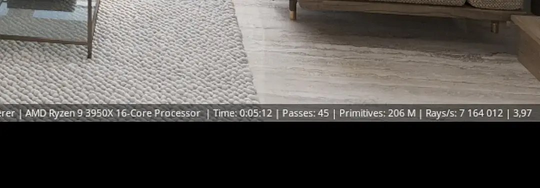

7-я на тех же сценах немного быстрее 6-й.
5:12 против 5:36
И лучей в секунду больше. Сцена тяжёлая.
Никак. Только вручную перед сменой движка перевести материалы в CoronaLegacyMtl

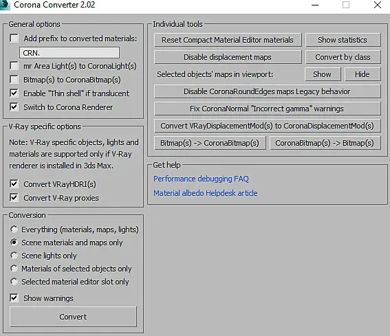

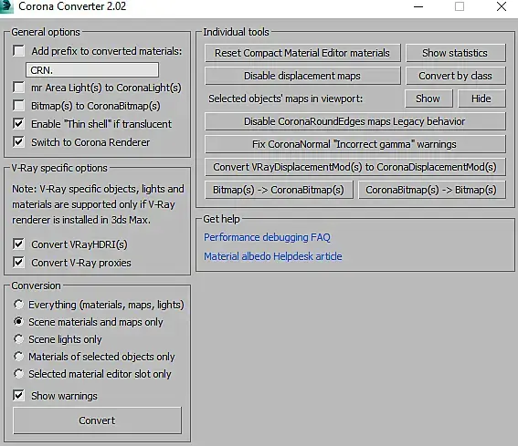

Для тех кто перешёл с 6 на 7 и до конца не разобрался в материалах, советую оставить конвертор 1.45 с 6-той короны и им конвертить материалы там с купленных моделей(спасибо за подсказку Earanak) , когда нет времени разбираться. Это не мешает использовать как новые так и старые материалы.
Только предварительно сохраните конвертор 1.45 в папку скрипт , иначе 7 корона перезапишет новый конвертор 2.0 при установке. А старый можно вынести как скрипт на панель и всё.
Можно взять оригинальный скрипт автора, который потом вошел в состав короны полностью. Но последняя версия от него 1.42 - я проверял на 7ой короне - работает. Наверняка есть отличия от 1.45, но в случае если уже стоит 7ка и нет возможности и желания заниматься переустановками туда-сюда, берите эту:
https://www.racoon-artworks.de/CoronaConverter/CoronaConverter.html
На сайте c 08.10.2011
Сообщений: 789
Corona converter 1.45 можно вытянуть из файла дистрибутива с помощью 7-Zip без переустановки.

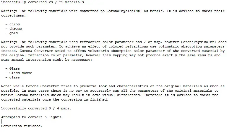

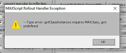

Как конвертировать короновские матералы для вирея?
Пишет вот это:
Скачал конвертер 1.42, который предлагали выше. Выдает ошибку:
Нужно ли устанавливать вирей?
На сайте c 15.12.2007
Сообщений: 1093
Новороссийск
В-рей тоже должен быть установлен.

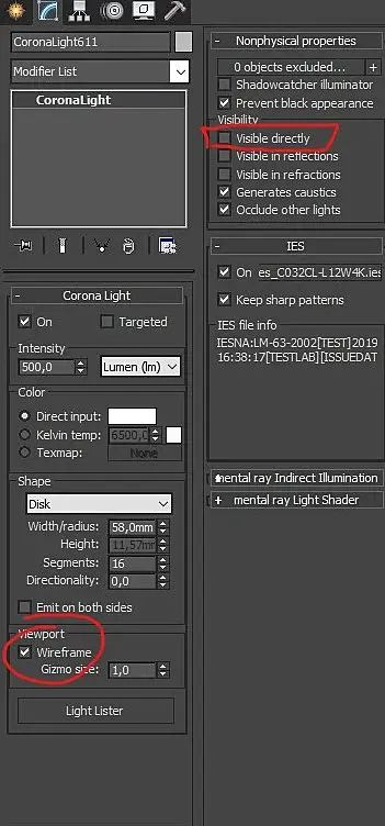

Как выключить видимость Corona Light перед камерой на рендере, а так же во вьюпорте. Что бы свет светил, а источника не было видно. А то перекрывает и не видно объект.
На сайте c 26.06.2012
Сообщений: 626
Белгород
Сообщений: 10718
дополню, лучше источник все таки ставить за камеру, чтоб не было видно границы освещенности
