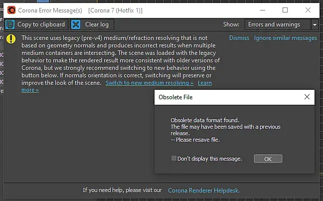

Открываю настроенную сцену для презентации моделей на продажу.Открывается такое предупреждение. Как переключить и стоит ли этого делать?

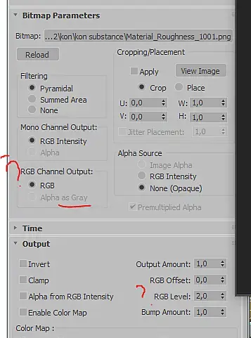

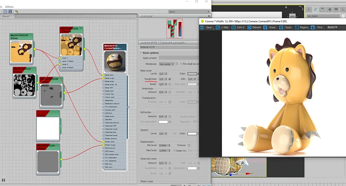

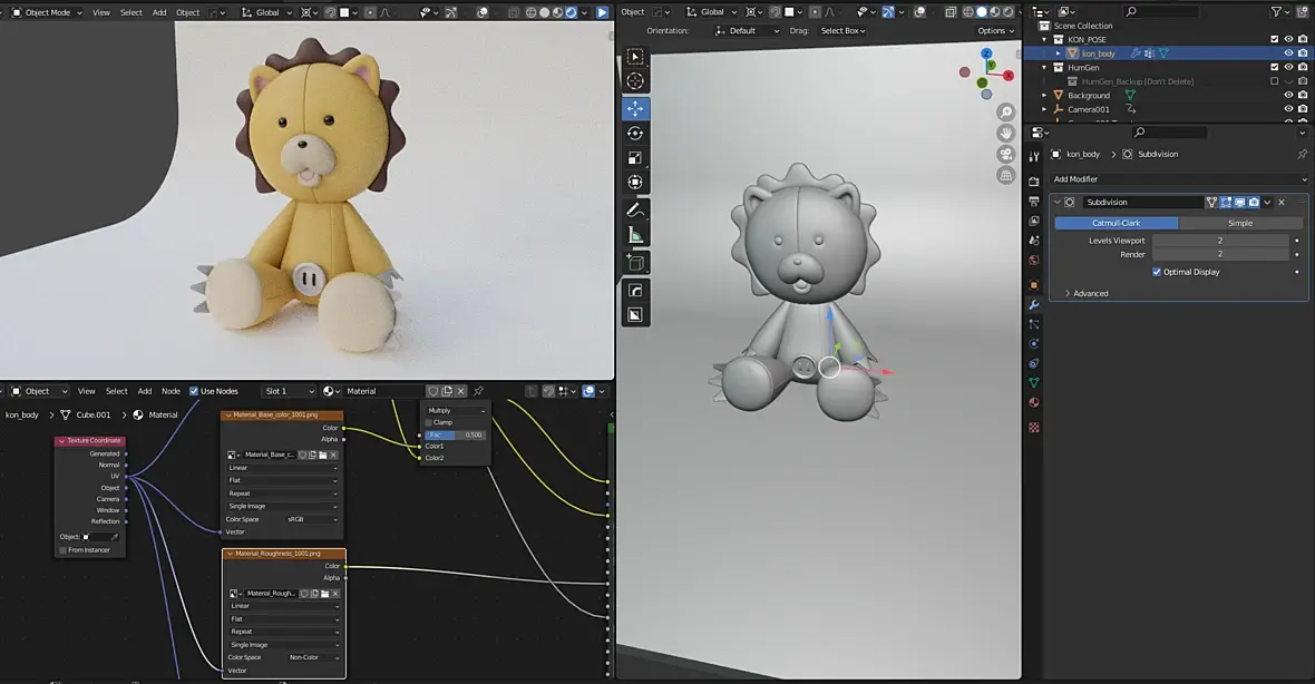

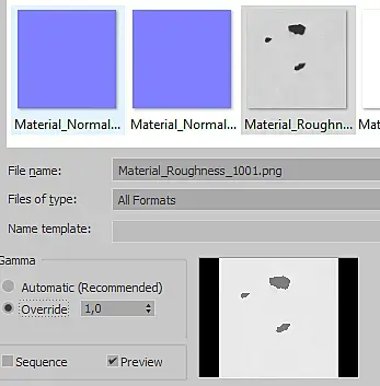

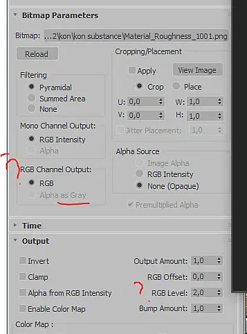

Решил я тут попробовать Корону и возникла проблема с параметром шероховатости...
А почему он собственно так блестит?
Где в короне настраивается режим RGB/Non-Color?
В Блендере есть параметр RGB/ Non-color и если выставить RGB он будет так же блестеть.
В сабстансе:
Если крутить параметр Roughness, то он никак не влияет т.к к нему подключена карта.
Если поставить RGB Level, то результат получается который нужен, но правильно ли это? А RGB channel не активен, кроме RGB
Upd: Нужно подключить Color Correction и выбрать Monochrome

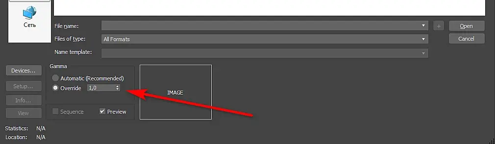

оверрайд гаммы на единицу ставил при подключении текстуры?
не, если с гаммой все верно, должно быть сразу как в сабстансе
На сайте c 15.08.2021
Сообщений: 896
ну так я не в курсе, а если так выбирать, то она слишком светлая становиться. В любом случае я этот вопрос решил. Подкорректировал материал в сабстансе, в итоге если на все так поставить, то там некорректно. Это надо делать для чб текстур? Если поставить на чб, то стало лучше.
На сайте c 08.02.2013
Сообщений: 80
Тамбовская область
не, не для всего, только для non-color. для normal, roughness, metalness и подобных
На сайте c 06.08.2013
Сообщений: 1909
если сомневаешься в том надо ли ставить оверрайд гаммы то клади эту текстуру в диффуз и с пипеткой сравнивай цвет на пассе диффуза и в фш с разным оверрайдом.
тебе выше верно сказали что оверрайдить надо, ставя там 1 ты максу даешь понять что входящая тексура в линейном цветовом пространстве. если этого не делать то макс принудительно при подгрузке текстуры будет применять к ней обратную гамма коррекцию чтобы на рендере не было двойной гамма коррекции и текстура была не высветленна, ведь в фреймбуфере рендер мы смотрим в сргб.
все текстуры что ты видишь на монике в сргб, то есть с гаммой 2.2, от этого все.
это вообще не про то. ргб чанел это выбор либо ргб цвет либо альфа будет. а левелом ты просто текстуру высветляешь.
он как раз указывает что текстура в линейном цветовом пространстве, если ставить нон колор.

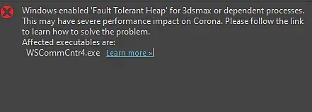

Нужно ли выключать Fault Tolerant Heap?
На сайте c 24.06.2014
Сообщений: 5032
Я всегда при установке системы добавлял Макс в исключения по FTH. Ещё со времён семёрки. Так же там другой рабочий софт в исключениях. Для меня это так же обыденно как например отключать UAC, или повышать TDR видеодрайвера. Или выпиливать службы и драйвера с высоким DPC/ISR. Забавно что разрабы короны целый гайд сделали по FTH. Правда у вас судя по всему не сам Макс попал в FTH а какой то связанный с ним процесс...

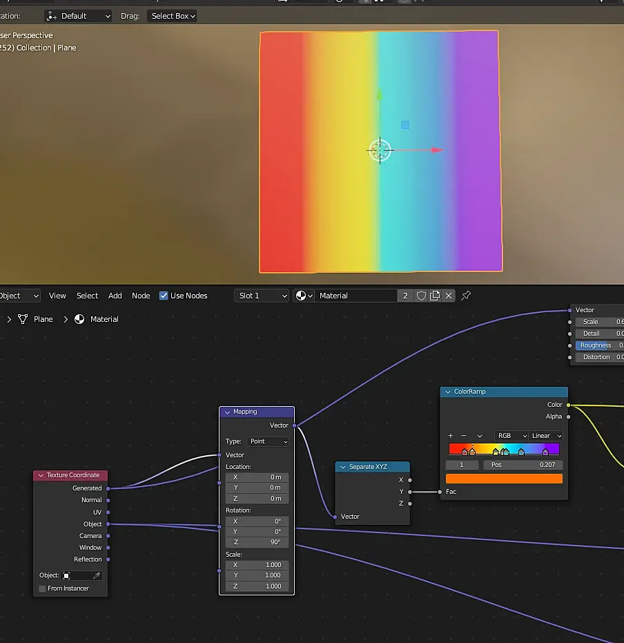

Как в максе расположить градиент по объекту?
Наше Градиент, а как координаты UV задать не знаю. Если применить трипланар, то он просто тайлит

Цитата CGCat:
Нужно ли выключать Fault Tolerant Heap ?
Не стоит без повода трогать FTH. Это такой типа медбрат винды, который на ходу сооружает костыли для любого софта в системе, когда тот внезапно спотыкается. Это сильно образно, но по сути как-то так.
Другое дело, что указанный в скриншоте софт вообще можно выпилить. Это просто инфоцентр автодеска. Часто юзаете? Я этот WSCommблабла в своё время душил душил.., задрал он процессор жрать по поводу и без повода. Прям экзешник в *.old переименовал, чтоб про него все забыли. И нормально без него живётся.
