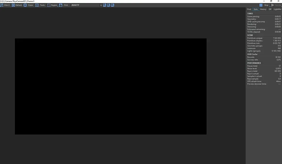

Помогите, пожалуйста, корона не рендерит, сначала начинают точки появляться несколько секунд, а потом черный экран, пассы растут посекундно и всё. Что делать с эти?

Попробуйте поставить источник света. Если он есть - увеличить его яркость. Корректно настроенная экспозиция в камере тоже может помочь делу (естественно при наличии  источников света правильной яркости.)
Еще как вариант, ваша камера внутри стены или какого-то предмета.
Или источник света внутри чего-то или чем-то перекрыт.
