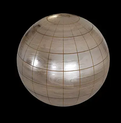

Я всегда за новшества. Однако осторожно их принимаю и постепенно. Суммарно провел 1 рабочий день за последние три дня за обучением физикал материала, совместно с коронвским хелпом. По итогу мне понравилось, делал сравнения с легаси, действительно качество лучше, рассеивание работает иначе, ближе к Орен-Найеру, как они и заявляли. И именно за счет этой формулы Орен-Найра только в 7 короне я заметил при тесте, действительно яркость отражения более менее работает при одном роугхе(хотелось бы более контрастный эффект на рендер.элементе рефлекта наблюдать, но тоже сойдет))
