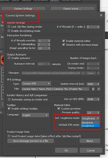

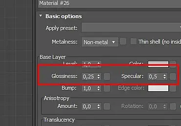

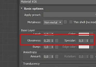

В настройках нашел такую фигню .
IOR мод може можно поменять на specular. Вот что в итоге выходит в материале
