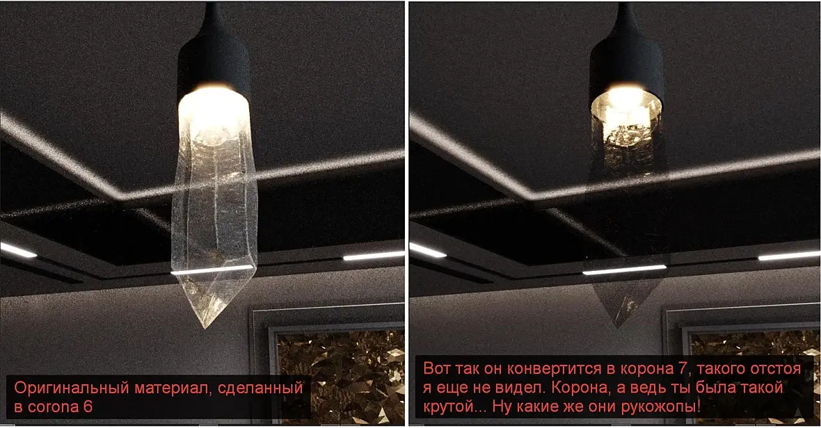

Уже пожалел о переходе. Ну вот что это такое?
Это кстати крутой сложный материал, который автор делал в сабстансе, только вот все это становится гемором в новой короне, мне теперь либо самому сидеть разбираться где собака зарыта, либо использовать старый не конвертированный материал, в общем всем кто перешел в 7 корону я крайне не рекомендую жмакать на конвертацию всех материалов в ваших старых сценах, задолбетесь потом ловить сюрпризы)) лучше открыть паралельно новый макс, там конвертить что нужно и если все ок то закидывать в проект.
Крутой она была версии до четвертой. С пятёрки где-то пошла фигня.
Ну неее, я же в 6 версии отлично работал проблем не знал, но в 7 версии они реально свинью подкинули.
Вот мы смеялись над виреем, а теперь чую пришла пора над нами угарать...
Сообщений: 17132
По превью ничё крутого и сложного в нём не вижу. Но, видимо, из-за своей навороченности он криво и конвернтулся.

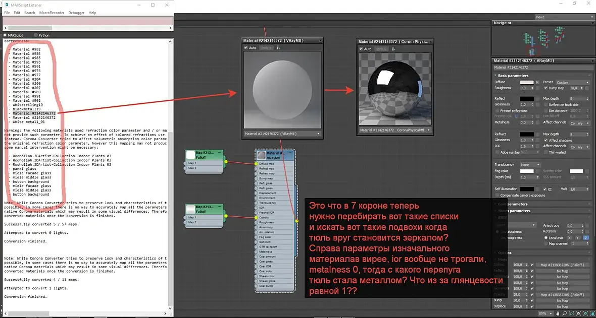

Так, ребя, кроме шуток, кто знает, объясните плиз логику когда новая корона конвертит в материал в металл?
Я думал это зависит от значения ior, но нифига. Выручайте!
Так, ребя, кроме шуток, кто знает, объясните плиз логику когда новая корона конвертит в материал в металл? Я думал это зависит от значения ior, но нифига. Выручайте!
мне кажется не надо пока искать логику, используйте старый материал,физикал явно еще не допилен.
На сайте c 24.06.2014
Сообщений: 5010
Украина, Одесса
В каком плане он не допилен ? Скорее конвертер не допилен + непонимание людей + кривые исходные материалы для конвертации + лень править все (на самом деле не все) вручную. Отсюда и жалобы как по мне. Я вот второй проект пилю исключительно из CoronaPhysicalMTL и мне супер удобно, понятно и никаких проблем я еще не встретил. И тем более каких то осложнений. Делаю экстерьеры.
С этим согласен, некоторые и у бархата могут выкрутить иор на максимум и поставить черный цвет отражений (зачем-то)
Цитата Earanak:
лень править все вручную
Предполагается, что я и не должен все править вручную, потому что конвертер должен быть адекватным, тем более, что в 6 короне таких косяков не было, да, мат мог выглядеть после конвертации немного не так, можно было подкрутить, но тюль зеркалом не становилась. Ну понятно, что если дергать модели и текстуры из квикселя, то все будет ок, там ребята делают физкорректные материалы. Но опять же, у людей проекты, все годами работают в короне, все было хорошо, а теперь старые сцены, да и вся база моделей 3ддд после конвертации это тупо кот в мешке.

Короче ребят, я нашел некоторое решение, от которого вероятно у перфекционистов случится сердечный приступ, но тем не менее
РЕШЕНИЕ ПРОБЛЕМЫ С МАТЕРИАЛАМИ (какое-никакое): Запускаем старый конвертер - он конвертит в легаси))
