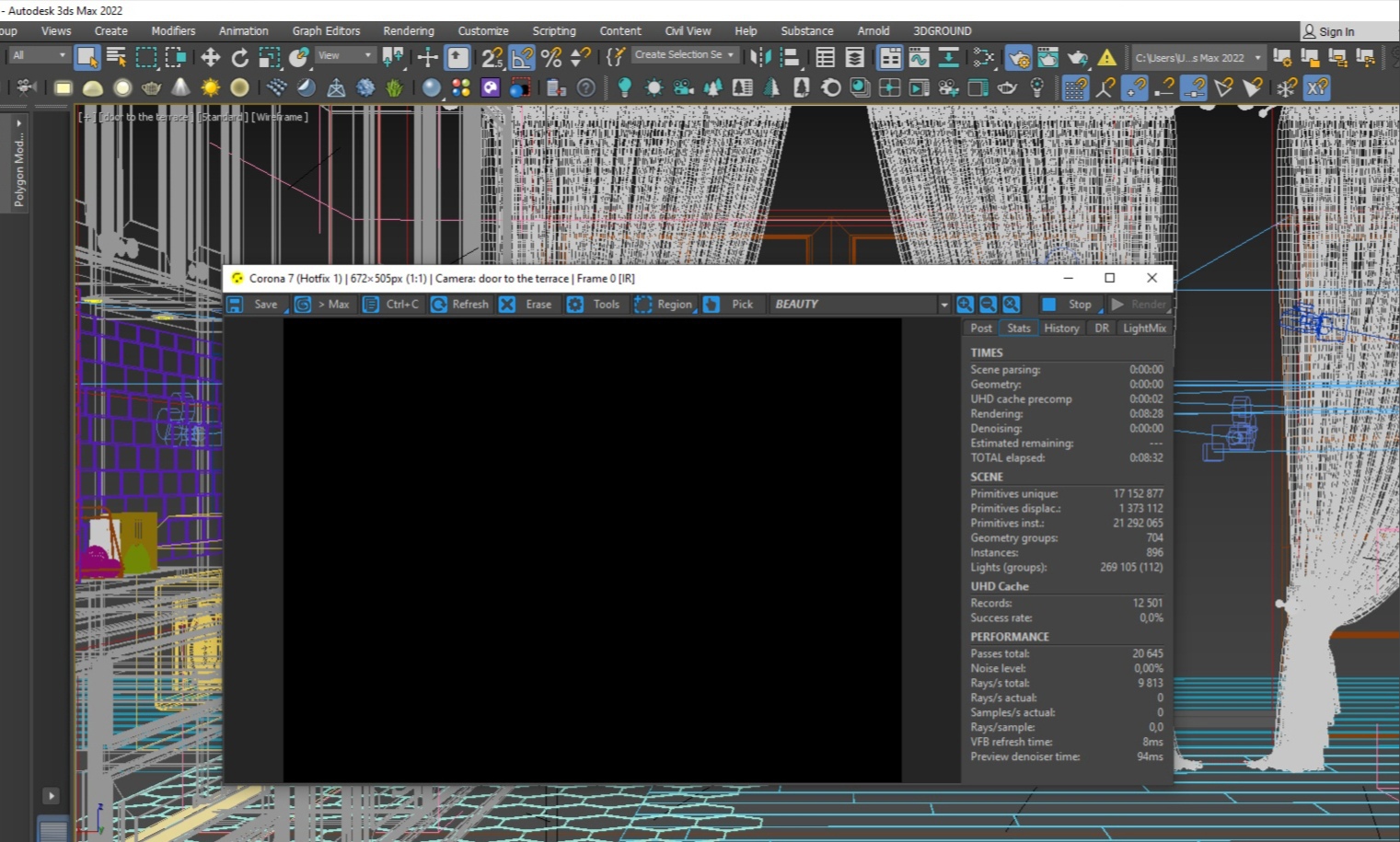

Всем привет! Проблема такая: файл начал подвисать и в один прекрасный момент при переключении на одну из камер, перестал выдавать изображение. Все настройки проверила, камеры вне стен и объектов, источники света присутствуют. Корона говорит, что уровень шума 0%, т.е. все посчитано, при этом просчет идет и черный экран. Если ограничить 2% в настройках, просчета вообще никакого нет, просто уровень шума 0%. Пробовала удалять модели, загруженные последними - не помогает. Также был использован скрипт prune scene. Корона 7, макс 22. Может, у кого-то было подобное. Как решили проблему? Всем спасибо за ответы

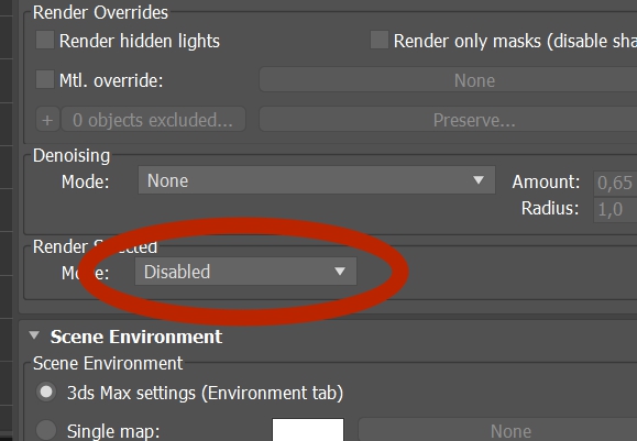

Проверьте выделение региона было такое что куда-то уехал и был выделен вне зоны видимости.

На сайте c 24.10.2013
Сообщений: 482
Mitya87, да именно про это и говорил)
спасибо) да, не поняла сначала)))
Спасибо) не поняла сначала
