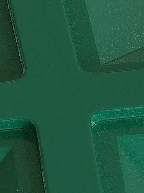

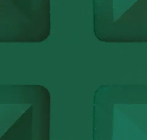

Инструмент Corona Rounded Edges нормально отрабатывает в интерактивном режиме (во вьюпорте), но не работает с камеры (камера и рендер - корона). В чём может быть дело?
Это из вьюпорта:
Это из камеры:
Сообщений: 4740
у вас же разные ракурсы, это же фейковые скругления в нормалях естественно что видно будет от блика, и под определёнными углами блика не видно. чамфер нельзя накинуть?

Не знал что только от блика их будет видно, бамп есть бамп - должно же всегда его быть видно, нет?. Можно накинуть, но не буду) таких моделей очень много - несколько сотен. И, слава богу, это не принципиально. Просто мой перфекционизм.
Если есть другие способы добиться желаемого - прошу поделиться)

Chamfer в помощь.
