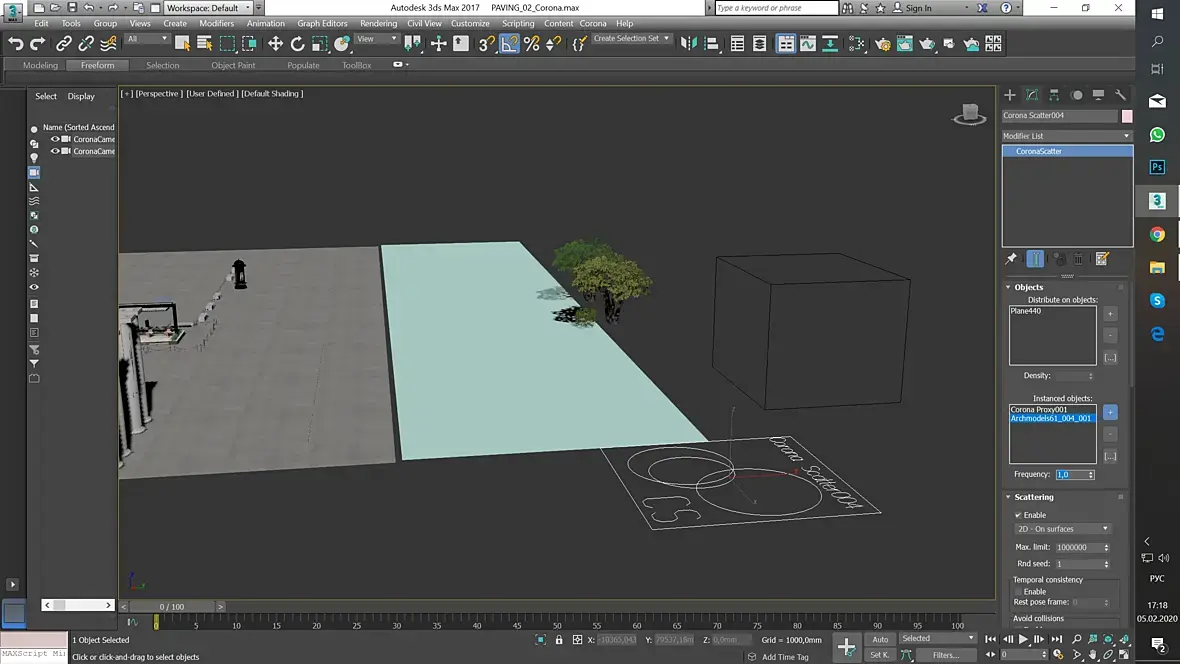

Цитата dlyanet.net:
Ребят может кто в курсе, когда нажимаю instance object в corona scatter, объекты не размножаются по сплайн их вообще нет((( Кто-нибудь может подсказать почему?
Покажи все настройки скатера или залей фаил на форум

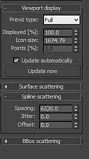

На сайте c 19.05.2009
Так же, не работает, в режиме 1D, то есть вдоль сплайна не хочет, но если замкнутая кривая в 2D всё ок
